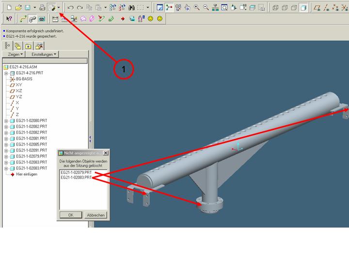

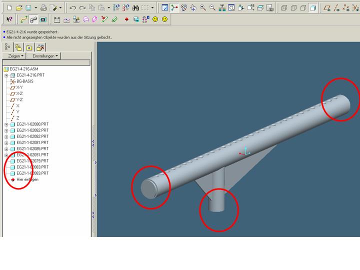

Ich habe folgendes Problem, bei dem ich schon am Verzweifeln bin.
1. Ich habe eine Baugruppe, alle Teile sauber verbaut (und nur diese offen)
2. Dann drücke ich: Wegnehmen>nicht dargestellte
3. In dem Fenster erscheinen zwei meiner Teile wen ich o.k. drücke sind die weg und in einer übergeordenten BG würden die Z.B. die Schrauben wegfliegen....
(Ich habe die fraglichen Teile schonmal gelöscht und wieder verbaut, jetzt auf CS im Skelett verbaut...nix hilft)
Ich habe erstmal die Bilder reingestellt. Die zip ist größer 1MB
Wer weiß Rat?
m.

... wegnehmen darf das system dann nur die teile, die nicht mehr in sitzung sind. die beiden betreffenden teile sind in sitzung (datei-oeffnen-in sitzung)? wenn ja, fall fuer ptc/inneo...

... sorry, hab mich mit der antwort voellig verhaun. natuerlich duerfen die teile in sitzung sein und koennten daraufhin weggenommen werden. voraussetzung ist, das kein aktives fenster diese teile beinhaltet. ist es so, das sie also im modellbaum auftauchen und somit im fenster sind, duerften sie nicht weggenommen werden. also dann fall fuer ptc/inneo...

Es ist so, dass die Teile nur nur in dem BG-Fenster sind. Sie dürfen nicht weggenommen werden. (ich habe auc keine REPs).
Inzwischen tritt dieser Effekt an mehreren BGs auf. An meiner obersten BG (ca. 300 Teile) möchet Pro/E jetzt 8 Teile rausschmeißen.
Ich werd' wohl zu PTC gehen müssen....
trotzdem Danke.

Der Fehler liegt an der Wochenversion (betrifft M140 und M150)!
Wir hatten den Fehler auch! Aber warum PTC ihn nicht kennt ist schon traurig. Schließlich gibt es eine offizielle TAN dazu (TAN 130519).
Schaut unter dem Link nach. Da habe ich es genauer beschrieben.

Danke für deinen Tipp. Es verhält sich so wie in deinem Link beschrieben.
10 P an Dich.
