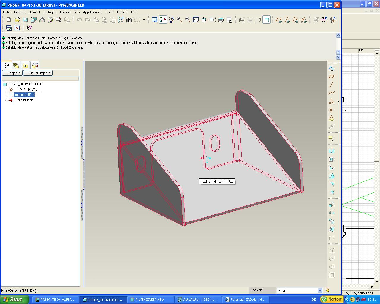

hallo miteinander,
ich habe folgende rutsche (siehe bild) mit einer breite von 98mm. wie kann ich diese rutsche einfach um 300mm strecken?

erstellt am: 13. Jun. 2006 11:18    Editieren oder löschen Sie diesen Beitrag!  <-- editieren / zitieren -->   Antwort mit Zitat in Fett Antwort mit kursivem Zitat    Unities abgeben: 1 Unity (wenig hilfreich, aber dennoch)2 Unities3 Unities4 Unities5 Unities6 Unities7 Unities8 Unities9 Unities10 Unities Nur für ifc 10 Unities + Antwort hilfreich
Ja, geht zum beispiel mit dem WARP KE (Krümmen) ab WF.
Allerdings hast Du dann nur die Maße des Originalteils für die Zeichnung und nicht die "gestreckten".
Das KE findest Du unter Einfügen / Krümmen...

erstellt am: 13. Jun. 2006 11:38    Editieren oder löschen Sie diesen Beitrag!  <-- editieren / zitieren -->   Antwort mit Zitat in Fett Antwort mit kursivem Zitat    Unities abgeben: 1 Unity (wenig hilfreich, aber dennoch)2 Unities3 Unities4 Unities5 Unities6 Unities7 Unities8 Unities9 Unities10 Unities
ich kann das teil jetzt zwar dehnen, aber da wird ja komplett alles gedehnt.
wie muss ich vorgehen, damit ich das teil in der mitte einfach um 300mm auseinanderziehe?

erstellt am: 13. Jun. 2006 11:44    Editieren oder löschen Sie diesen Beitrag!  <-- editieren / zitieren -->   Antwort mit Zitat in Fett Antwort mit kursivem Zitat    Unities abgeben: 1 Unity (wenig hilfreich, aber dennoch)2 Unities3 Unities4 Unities5 Unities6 Unities7 Unities8 Unities9 Unities10 Unities Nur für ifc 10 Unities + Antwort hilfreich
Willst Du es in die Breite ziehen? Dann brauchst Du das Dehnen Tool.
Damit kannst Du einen Teilbereich (innerhalb der Bounding Box) mit einem Faktor skalieren.

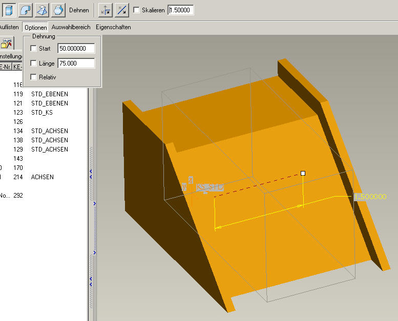

genau, ich will das teil in die breite ziehen. wie erstelle ich die "bounding box"? was ist eine bounding box?

erstellt am: 13. Jun. 2006 12:09    Editieren oder löschen Sie diesen Beitrag!  <-- editieren / zitieren -->   Antwort mit Zitat in Fett Antwort mit kursivem Zitat    Unities abgeben: 1 Unity (wenig hilfreich, aber dennoch)2 Unities3 Unities4 Unities5 Unities6 Unities7 Unities8 Unities9 Unities10 Unities Nur für ifc 10 Unities + Antwort hilfreich
Die Bounding Box ist der Verformbereich. Bei den meisten Krümmen Optionen braucht man den und der kommt auch automatisch, wenn man die Option wählt. Über das Symbol mit den 3 Vektoren im Schaltpult kannst Du die Richtung der Verformung einstellen und unter "Optionen" die Start und Endlänge der Box (hier: beginnt bei 50 und reicht dann 75 in die Tiefe, also absolut bis 125)
Bei "Skalieren" gibst Du dann den Faktor an.

erstellt am: 13. Jun. 2006 13:15    Editieren oder löschen Sie diesen Beitrag!  <-- editieren / zitieren -->   Antwort mit Zitat in Fett Antwort mit kursivem Zitat    Unities abgeben: 1 Unity (wenig hilfreich, aber dennoch)2 Unities3 Unities4 Unities5 Unities6 Unities7 Unities8 Unities9 Unities10 Unities
super, jetzt hab ich es kapiert und es hat funktioniert.
das bild hat mir auch viel geholfen.
vielen dank.
