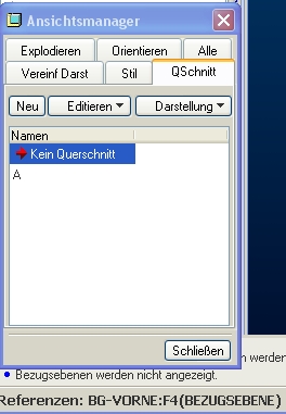

erstellt am: 13. Jun. 2006 08:18    Editieren oder löschen Sie diesen Beitrag!  <-- editieren / zitieren -->   Antwort mit Zitat in Fett Antwort mit kursivem Zitat    Unities abgeben: 1 Unity (wenig hilfreich, aber dennoch)2 Unities3 Unities4 Unities5 Unities6 Unities7 Unities8 Unities9 Unities10 Unities
wenn ich wissen will welcher Schnitt sich auf welche Ebene referenziert, gehe ich so vor:
Ansichtsmanager starten#Querschnitt markieren#
und dann in die Mitteilungsleiste gucken, dort steht dan die Ebene
die referenziert wird, bei mir zumindest, solte aber bei dir auch so gehen.
Hast du das gesucht?
Undertaker
bisschen Pfeffer???
erstellt am: 13. Jun. 2006 08:27    Editieren oder löschen Sie diesen Beitrag!  <-- editieren / zitieren -->   Antwort mit Zitat in Fett Antwort mit kursivem Zitat
Ja Undertaker, manchmal kann das Leben so einfach sein  .
Die Referenz wird sogar neben dem Mauszeiger angegeben wenn man geduldig genug ist  .
Ich bin die Sache viel zu kompliziert angegangen.
Vielen Dank für eure Hilfe!
