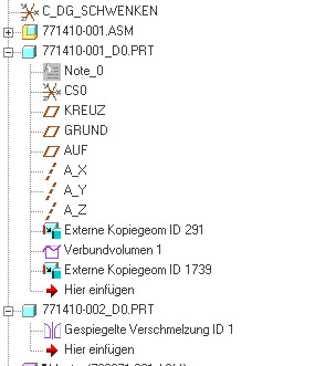

Hi Leute,
ich habe gerade eine Baugruppe zum überarbeiten bekommen, in der eine exteren Kopiegeometrie als Basis zur Erzeugung einer Baugruppenspiegelung verwendet wird. Nur: Wie aktualisiere ich so eine externe Kopiegeometrie? Ich bin an dieser Stelle ganz schlecht auf der Brust.
Kann mir jemand auch ein guten Link nennen, wo ich mehr über dieses Thema wie "Kopiegeometrie, publizierte Geometrie u.s.w. lernen kann?
Vielen Dank im Vorraus.

Wird normalerweise automatisch aktualisiert, aber nur wenn er's findet. Sonst mal im Modellbaum auswählen, rechte taste, Definition editieren

einfach von dem KE die 'Definition editieren' auswählen, für den Fall, dass das Ausgangsteil noch nicht im Arbeitsspeicher ist. Dann wirst Du gefragt, ob dafür das Teil geladen werden soll.
oder das Ausgangsteil einfach öffnen und das Teil mit der externen Kopie durchregenerieren
