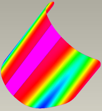

Hallo alle zusammen,
ich hab eine super schwierige Abwicklung des angehängten Körpers:
Habe einen Körper über Flächen, Sammelflächen und Volumenkörper erzeugt. Dieser bekam ein Feld, auf das ich einen Aufkleber kleben will.
Jetzt hab ich eine externe Kopie dieses Feldes (Sammelfäche)in ein neues Modell eingestellt und darauf einen (über 'Sammelfäche verwenden') erzeugten Körper gelegt.
Diesen Körper würde ich gerne mit Sheetmetal abwickeln.
Aber der Körper ist ziemlich verzerrt und d.h. Pro E lässt keine 'feste Geometrie'zu
Weiß jemand, wie ich das anstellen könnte? Oder kann man durch-Sammelflächen-erzeugte Körper nicht abwickeln?
Wäre super wenn jemand einen Tip für mich hätte....
Liebe Grüße kathi.EKO

prinzipiell kann man mit sheetmetal keine "Verformung" abwickel. Es gibt da zwar ein paar Möglichkeiten Verformungsbereiche zu definieren, aber das macht bei Deinem Teil keinen Sinn. Mit ASheetmetal wird eher "gebogen". Und wenn man dort eine Abwicklung mit Verformbereichen definiert, hat die Abwicklung nichts mit der Realität zu tun.
Versuch doch die Sammelfläche abzuwickeln, bevor Du das Volumen daraus erzeugst.

Fläche war auch mein erster Gedanke...
Die beiden seitlichen Lappen, sind leider leicht sphärisch gekrümmt. ist beim Abwickeln meist hinderlich.

Oki, ich lösch mal den Körper raus und such mal im Forum ob ich irgendwas über Sammelflächen abwickeln finde.

Nö Nö, das ist ein Gehäuse aus Kunststoff. An der Vorderseite soll der oben eingestellt Aufkleber drauf. Lg

test07_06_06kathi_kalle_ok.prt.zip
... war ein bischen tricky, aber es funzt.

Supi Supi Supi!!!!!!!!!
Danke, Danke Super!
Wahnsinn... Muss ich mir mal genauer ansehen, wie du das alles gemacht hast. Super!!!! Danke!!!!
