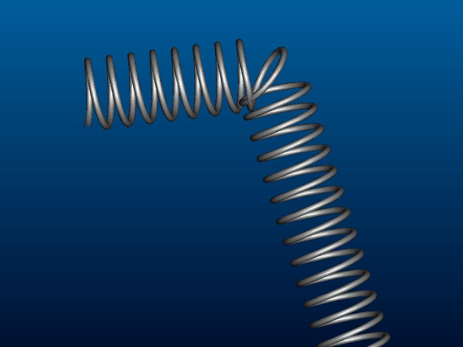

erstellt am: 08. Jun. 2006 09:39    Editieren oder löschen Sie diesen Beitrag!  <-- editieren / zitieren -->   Antwort mit Zitat in Fett Antwort mit kursivem Zitat
soll's in etwa so aussehen?

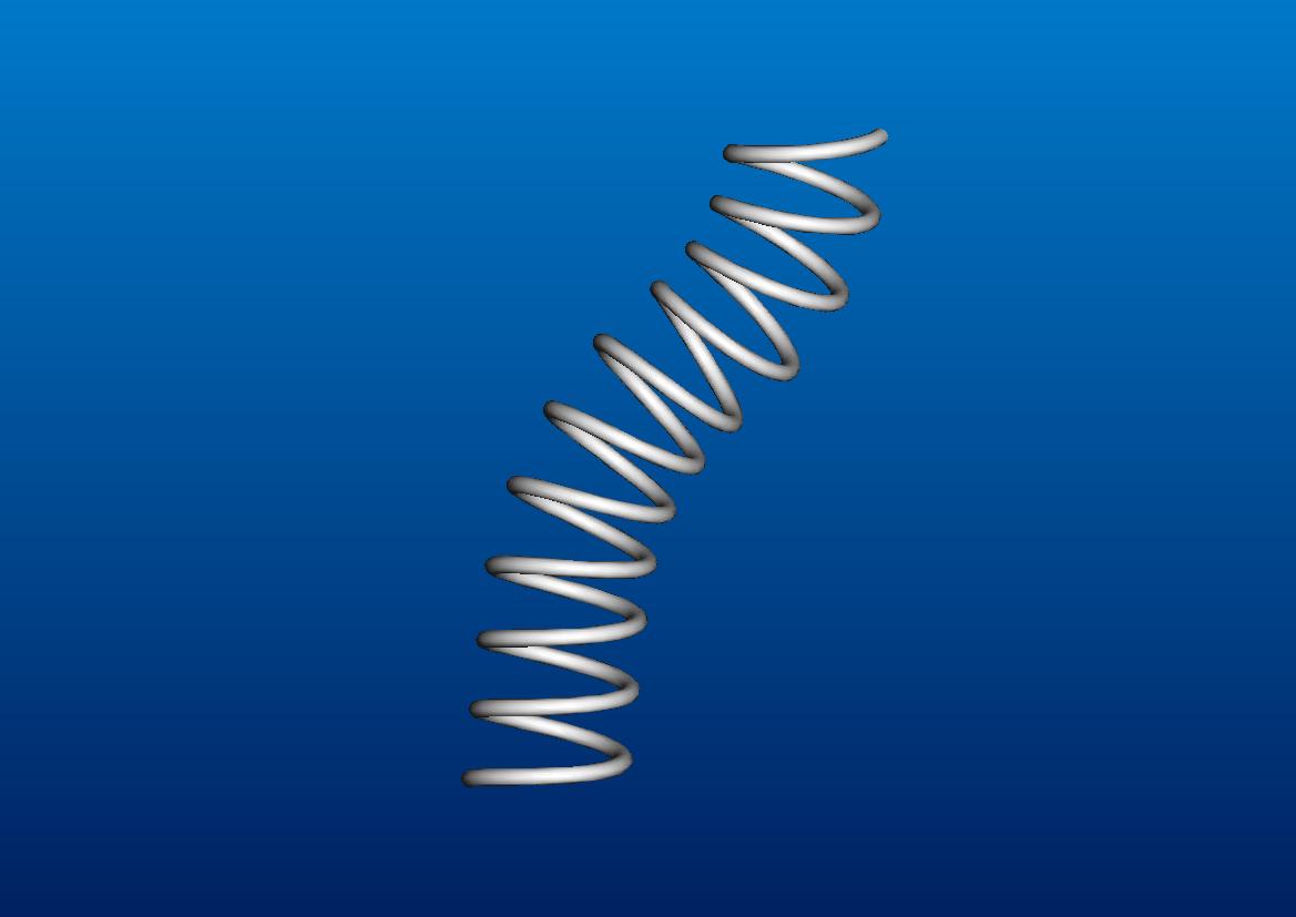

erstellt am: 08. Jun. 2006 11:03    Editieren oder löschen Sie diesen Beitrag!  <-- editieren / zitieren -->   Antwort mit Zitat in Fett Antwort mit kursivem Zitat
gebogene_feder.prt.zip
hier noch das Modell.
Vorgehensweise:
-Spiralförmiges Zug.-Ke einer Fläche
-mit Steuerkurvenbiegung diese verbiegen
-Zug.-Ke entlang der Flächenkante
Eine Feder mit Steuerkurvenbiegung direkt verbiegen, ginge auch. Im Ergebnis wäre dann aber auch der Drahtquerschnitt der Feder deformiert.

erstellt am: 08. Jun. 2006 13:13    Editieren oder löschen Sie diesen Beitrag!  <-- editieren / zitieren -->   Antwort mit Zitat in Fett Antwort mit kursivem Zitat    Unities abgeben: 1 Unity (wenig hilfreich, aber dennoch)2 Unities3 Unities4 Unities5 Unities6 Unities7 Unities8 Unities9 Unities10 Unities Nur für whitestone 10 Unities + Antwort hilfreich
sprale_1.prt.zip
...oder meinst Du vielleicht sowas
Anstatt eine gebogene Kurve einfach eine "geknickte" Kurve versuchen.

ich habe noch nicht verstanden, wie eine geknickte Feder aussieht??? selbst dünne Blech braucht einen Biegradius!?
sowie auf dem Bild ist sicherlich nicht gemeint???

Zur "Knickung":
Soll eigentlich tatsächlich genau so aussehen, wie DCN das gemacht hat, nur dass der Knick nicht so extrem ist.
Ihr müsst euch einfach vorstellen, dass diese Feder in einer kurzen Bohrung verankert ist, aber die Belastung eben nicht entlang der Bohrungsachse ist, sondern um einen gewissen Winkel verschoben. Deswegen knickt die Feder eben an der Stelle, wo sie die Bohrung "verlässt" zur Belastungsrichtung hin ab.
@DCN: Kannst du vielleicht noch mal kurz erläutern wie du das hinbekommen hast?
So wie Peddersen (vielen Dank für das File übrigens) oder doch anders?

erstellt am: 08. Jun. 2006 16:17    Editieren oder löschen Sie diesen Beitrag!  <-- editieren / zitieren -->   Antwort mit Zitat in Fett Antwort mit kursivem Zitat    Unities abgeben: 1 Unity (wenig hilfreich, aber dennoch)2 Unities3 Unities4 Unities5 Unities6 Unities7 Unities8 Unities9 Unities10 Unities Nur für whitestone 10 Unities + Antwort hilfreich
knick.prt.zip
hier ist der Part!!!
