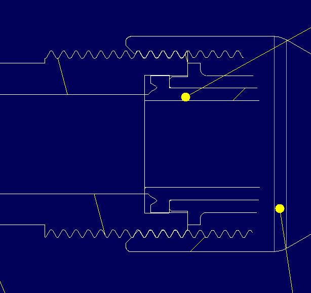

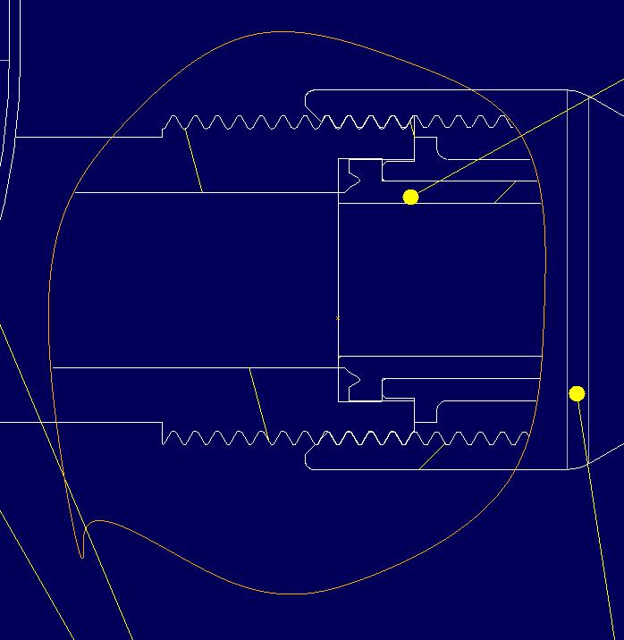

habe in einer Basisansicht einen lokalen Ausschnitt hinzugefügt. Bekomme aber die Umrandungslinie später (Spline) nicht angezeigt.
An was könnte das liegen?

wenn du auf Zeichnungsansicht gehst, und zwar über Eigenschaften, dann Sichtbarer Bereich, kann der Punkt Spline-Berandung auf Ansicht zeigen angewählt werden, anschließend auf Zuweisen gehen.

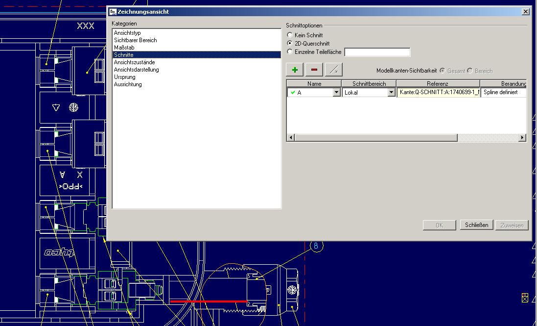

Hallo Computerspace,
vorab danke für die schnelle Anwort, dieser Punkt Spline Berandung auf Ansicht kann ich mit nicht bei einer Vollansicht anzeigen lassen.
Siehe Bild.
Ich benötige eine Vollansicht mit lakalem Ausschnitt.
Steht die Funktion nur bei nicht Vollschnitten zur Verfügung?
Danke noch mals.

die beschriebene Funktion ist nur für Teilansichten möglich. Bei Vollansichten gibt es diese Option nicht.
Mögliche Ursache könnte auch eine minimale Bauteilkollision sein.
Eventuelle kollidieren Teile testweise unterdrücken und Ansicht überprüfen.
