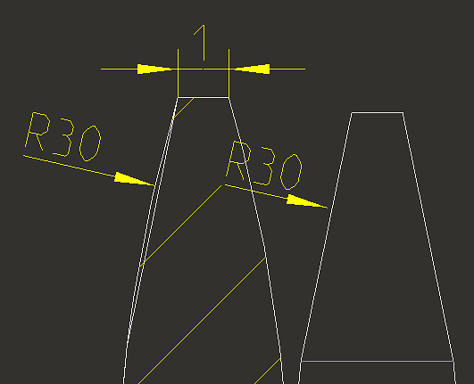

Habe folgendes Zeichnungsproblem: Ein Rotationskörper hat auf der Außenfläche einen Radius von 30mm. Dieser wird auf einer Zeichnung im Maßstab 5:1 dargestellt. Die Darstellung ist aber so miserabel, daß die Pfeilspitze einen sichtbaren Abstand zur Körperkante hat (->GIF). Wird der Körper geschnitten, ist die Darstellung auf einer Seite i.O. Auf der andern Seite wird aber eine zuätzliche Kante dargestellt, die nicht zu entfernen ist.
Gibt es wie bei Catia V4 einen sog. SAG-Wert, der die Darstellungsgenauigkeit geeinflußt?
Wie kann ich die Darstellung verbessern?

Ich tippe mal darauf, daß Du die Pfeildarstellung (rechte Maustaste, Pfeilwechsel) Deinen Bedürfnissen entsprechend anpassen solltest.

Der Schnitt sieht komisch aus. Ist der Radius vielleicht nicht genau im Schnitt in dem er erzeugt wurde?

Hi JPietsch,
Die Pfeilspitze sitzt schon am richtigen Platz, nur die Kante wird nicht als Kreisbogen angezeigt, sondern aus Segmenten mehrerer Geraden gebildet. Quasi aproximiert. In diesem Fall (Siehe Anhang oben) wird der Kreisbogen mit nur einer Linie dargestellt.

geht's nur um die Darstellung am Bildschirm oder auch auf dem Plot?
Darstellung am Bildschirm:
-Ansicht-Darstellung-Modelldarstellung-Schattieren-Qualität erhöhen

Hallo asti!
Teilegenauigkeit erhöhen!
Sowas kann auftreten, wenn die Genauigkeit (egal ob absolut oder relativ) zu grob eingestellt ist.
0.001 sollte Abhilfe schaffen.

Hallo Arni,
100 Punkte. Der Effekt ist behoben und erklärt.
Da der Kunde uns aber eine absolute Genauigkeit vorschreibt müssen wir wohl damit leben.
