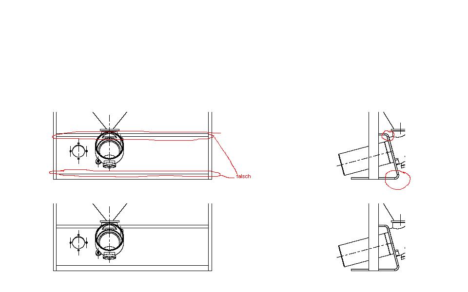

Ich habe ein Problem mit Rundungen in Zeichnungen. Bei mir schleichen sich falsche Linien ein, siehe hierzu das beigefügte Bild. Diese Linien sind ja auch am realen Teil nicht sichtbar.
Wie kann ich diese Linien ausblenden/abschalten? (Falls es schon so einen Beitrag hier im Forum gibt, so erreicht man ihn nicht über Suchbegriffe, die dem Problem entsprechen  ).

Die Ansichtsdarstellung hast Du selbstverständlich schon überprüft?

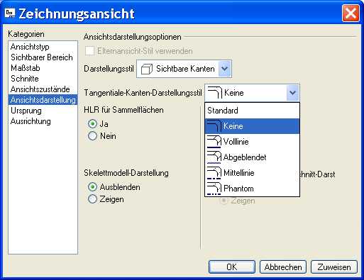

Ja die habe ich natürlich schon überprüft    Das Bild oben erscheint wenn man nur sichtbare Kanten anzeigen lässt.
Kann gerne noch Bilder der anderen Ansichtsdarstellungen hier posten.

Das sind doch einfach nur Tangentialkanten, oder?
Also in der Ansicht einfach die Tangentialkanten ausblenden.

Dankeschön!
Das wars schon, ihr seid besser als jede andere Informationsquelle für arme Studenten
