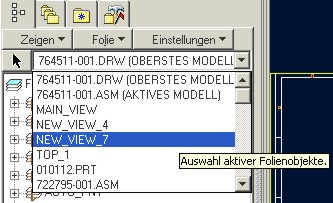

Hi Leute,
ich möchte für einzelne Zeichnungsansichten die Folieneinstellungen steuern. Hierfür wird mir in einer Zeichnung unter "Auswahl aktiver Folienelemente" auch die Views der Zeichnungsansichten gezeigt. Siehe beiliegender Screenshot. Nur: Ich habe auch Zeichnungen, in denen diese Views in "Auswahl aktiver Folienelemente" nicht gezeigt werden, und ich habe keine Idee, wie man diese einschaltet. Kann mir da jemand weiterhelfen?

erstellt am: 31. Mai. 2006 14:45    Editieren oder löschen Sie diesen Beitrag!  <-- editieren / zitieren -->   Antwort mit Zitat in Fett Antwort mit kursivem Zitat    Unities abgeben: 1 Unity (wenig hilfreich, aber dennoch)2 Unities3 Unities4 Unities5 Unities6 Unities7 Unities8 Unities9 Unities10 Unities Nur für Zipper 10 Unities + Antwort hilfreich
Liegt am Zeichnungsfolienstatus. Geh mal im Folienbaum auf #Einstellung#Folienstatus. Dort sollten unten beide abgehakt sein.

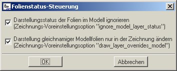

Hi Olaf,
hat leider bei mir nicht den gewünschten Erfolg gehabt. Sie mal den Screenshot. Sollte die Einstellung so aussehen? Ich habe alle Möglichkeiten durchgespielt, aber bei keiner Kombination wurde ein View zum auswählen angezeigt.

erstellt am: 01. Jun. 2006 07:33    Editieren oder löschen Sie diesen Beitrag!  <-- editieren / zitieren -->   Antwort mit Zitat in Fett Antwort mit kursivem Zitat    Unities abgeben: 1 Unity (wenig hilfreich, aber dennoch)2 Unities3 Unities4 Unities5 Unities6 Unities7 Unities8 Unities9 Unities10 Unities Nur für Zipper 10 Unities + Antwort hilfreich
Hallo Zipper!
Was passiert, wenn Du den Schwarzen Pfeil wählst?
So werden normalerweise alle Ansichten mit blauer Umrandung gezeigt, wenn man jetzt eine Ansicht wählt, wird der Folienstatus dieser Ansicht unabhängig.

Hi Arni,
wenn ich mit dem schwarzen Pfeil auf eine Ansicht klicke, werden alle Umrandungen blau gezeigt. Ich kann dann in den einzelnen Views die darin sichtbaren Bauteile auswählen, der entsprechende View selbst wird aber in Folienbaum nicht angezeigt.

erstellt am: 01. Jun. 2006 11:34    Editieren oder löschen Sie diesen Beitrag!  <-- editieren / zitieren -->   Antwort mit Zitat in Fett Antwort mit kursivem Zitat    Unities abgeben: 1 Unity (wenig hilfreich, aber dennoch)2 Unities3 Unities4 Unities5 Unities6 Unities7 Unities8 Unities9 Unities10 Unities Nur für Zipper 10 Unities + Antwort hilfreich
...bei der Auswahl am besten im Filter unten rechts auf Zeichnungsansicht einstellen. Bei der Auswahl muß der Ansichtsrand gewählt werden.

erstellt am: 01. Jun. 2006 12:52    Editieren oder löschen Sie diesen Beitrag!  <-- editieren / zitieren -->   Antwort mit Zitat in Fett Antwort mit kursivem Zitat    Unities abgeben: 1 Unity (wenig hilfreich, aber dennoch)2 Unities3 Unities4 Unities5 Unities6 Unities7 Unities8 Unities9 Unities10 Unities
Hat leider auch nicht zum Erfolg geführt. Bei der Zeichnung, in der die Views im Folienbaum gezeigt werden, muß ich lediglich den Folienbaum öffnen, und die Views werden angezeigt, so, wie im Screenshot ganz am Anfang gezeigt.

erstellt am: 01. Jun. 2006 16:36    Editieren oder löschen Sie diesen Beitrag!  <-- editieren / zitieren -->   Antwort mit Zitat in Fett Antwort mit kursivem Zitat    Unities abgeben: 1 Unity (wenig hilfreich, aber dennoch)2 Unities3 Unities4 Unities5 Unities6 Unities7 Unities8 Unities9 Unities10 Unities Nur für Zipper 10 Unities + Antwort hilfreich
Das Ganze hängt, wie schon gesagt mit dem Folienstatus zusammen.
Kann jeder nachvollziehen. Beim Umstellen des Folienstatus reagiert das System immer etwas verzögert, warum auch immer. Was bei dir passiert ist ist folgendes:
Dein Folienstatus war zweimal abgehakt und wurde dann angehakt. Gleiches Ergebnis wie bei dir. Geh jetzt mal auf #Ansicht#Sichtbarkeit und wähl dort Zeichnungsabhängig. Dann sollte es wieder normal aussehen. Im umgekehrten Fall kann man das auch beobachten. Hak mal beide Kästchen ab, blätter das Menü auf und du wirst sehen, die Ansichten sind noch da. Gehst du jetzt auf ne Ansicht und blätterst wieder auf, alle Ansichten weg.
