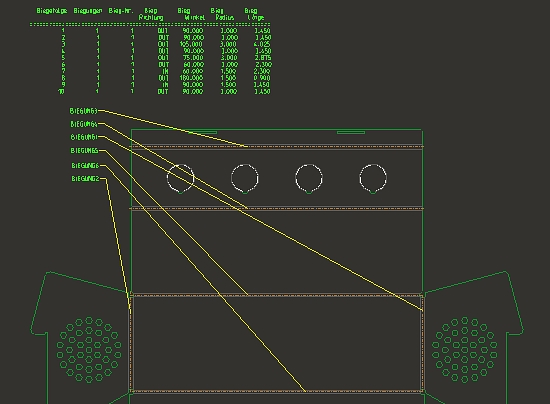

habe in einem Blechteil eine Biegefolge erstellt und in der Zeichnung die Tabelle abgerufen. So weit so gut. Wie kann ich nun in der Zeichnungsansicht (abgewickelte Variante) die Biegefolge an den Biegeachsen darstellen.

Hallo Martin!
In der config.pro muß diese Option gesetzt sein:
smt_bend_notes_dflt_display YES
Dann bekommst Du in der Zeichnung mit #Zeigen #Notizen
die Tabelle und die Notizen.

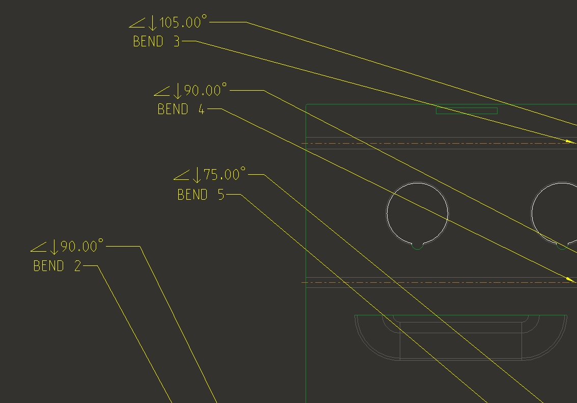

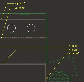

Hallo Arni,
das mit den Biegenozizen funktioniert ja, es fehlt jedoch die Nummer der Biegefolge. Diese Funktionalität gibt es wohl erst ab Pro/E Wf3. (Siehe die 2 Bilder)

erstellt am: 29. Mai. 2006 11:36    Editieren oder löschen Sie diesen Beitrag!  <-- editieren / zitieren -->   Antwort mit Zitat in Fett Antwort mit kursivem Zitat    Unities abgeben: 1 Unity (wenig hilfreich, aber dennoch)2 Unities3 Unities4 Unities5 Unities6 Unities7 Unities8 Unities9 Unities10 Unities
und jetzt funktioniert es auch bei mir.

erstellt am: 29. Mai. 2006 12:19    Editieren oder löschen Sie diesen Beitrag!  <-- editieren / zitieren -->   Antwort mit Zitat in Fett Antwort mit kursivem Zitat    Unities abgeben: 1 Unity (wenig hilfreich, aber dennoch)2 Unities3 Unities4 Unities5 Unities6 Unities7 Unities8 Unities9 Unities10 Unities
habe die Zeichnungsnotizen gelöscht und die Biegefolge neu erstellt. Beim erneuten Abrufen der Notizen waren die Biefefolgen mit dabei. Habe weder in der config.pro noch in der din.dtl oder bei den Blechparametern etwas verändert.
