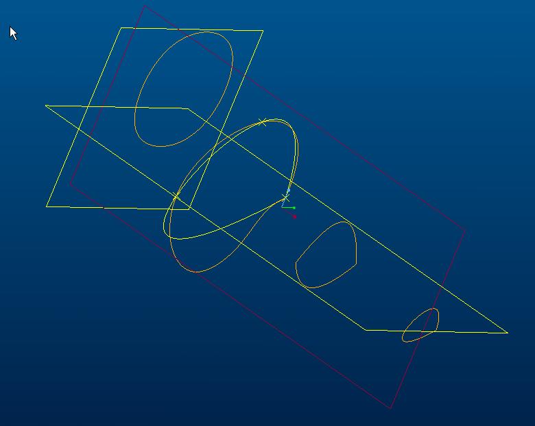

Hallo Community,
ich habe bereits sowohl die Pro/E-Hilfe als auch dieses Forum konsultiert und leider keine befriedigende Antwort erhalten. Vielleicht diesmal auf diesem Weg:
Ich möchte eine Kurvendatei (*.ibl) importieren -> siehe Anhang. Dabei soll der Kurvenzug (gemäß Definition in der ibl-Datei) geschlossen sein. Allerdings soll diese geschlossene Kurve überall tangential ineinander übergehen. Also auch zwischen Start- und Endpunkt.
Wie kann ich das realisieren? Alternativ hätte ich noch die Möglichkeit eine Punktedatei (*.pts) einzulesen, einen Spline durch dieses Punktefeld zu legen und anschließend die Tangentialität im Start- und Endpunkt der Kurve zu definieren. Leider brauche ich dafür immer eine Achse, Kante, Fläche, etc.). Lässt sich das nicht auf einfacherem Weg mittels ibl-File lösen?
Vielen Dank für jede Form der Hilfe, Anregung oder auch Kritik.
Stevie

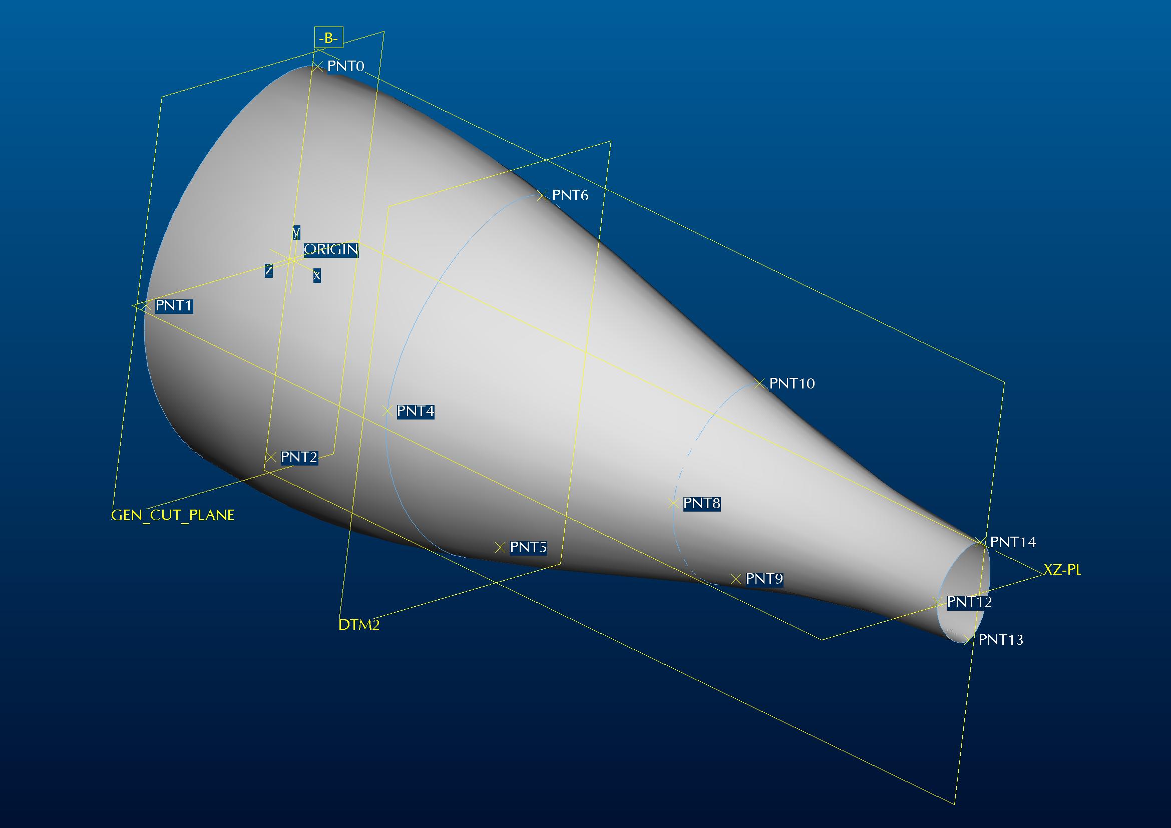

ich habe einmal deine Kurven eingelesen. Habe dann durch die Kurven Ebenen gelegt, bin in den Skizzierer gegangen und habe mir dort die Kurven durchgepaust. Dann habe ich dort wo gewünscht eine tangentiale Verundung eingeführt und voila Ergebnis siehst du im Anhang.

Hallo Computerspace,
die Idee ist wirklich nicht schlecht. Allerdings bedeutet das bei einer Vielzahl von Kurven einen nicht unerheblichen Zusatzaufwand. Ich könnte genauso gut mein Modell komplettieren, d.h. Flächen über meine Kurven legen und anschließend die Flächen verrunden. Das ist aber nicht ganz was ich mir vorstelle. Idealerweise kann ich die Tangentialität bereits im ibl-File definieren. Aber wie?
Jedes ibl-File fängt mit den Angaben "open" und "arclength" an. Welche Alternativen habe ich denn noch? Pro/E kennt auch "closed" (im Gegensatz zu "close"), jedoch kann ich keinen Unterschied erkennen. Und was kann ich noch außer "arclength" angeben? Leider sind solche Dinge in der Pro/E-Hilfe nirgendwo erklärt.

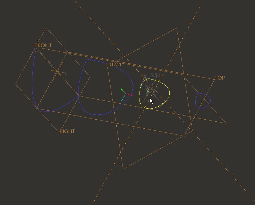

ich habe mir nochmals deine Kurven angeschaut und habe auch die Punktdefinition verwendet und anschließend Splines erzeugt. Auch hier gibt es keinen tangentialen Übergang, da die Anzahl der Punkte zu gering ist. Du mußt nur die Anzahl der Punkte erhöhen (siehe auch Anhang), so daß die Kontur besser approximiert wird. Ich habe dies für die hintere Kontur einmal durchgeführt.

Ich habe es im Skizzierer gemacht. Dort wird es dann tangential, auch über 3 Punkte, d.h. Punkte einlesen, im Skizzierer den spline legen, fertig. Es ist bei der normalen spline-Erzeugung über Kurve durch Punkte erzeugen, ein Unterschied zu erkennen, jenachdem, in welcher Reihenfolge man die Punkte wählt. Das ist im Skizzierer nicht so, dort spielt die Auswahlreihenfolge keine Rolle, das Ergebnis ist immer das Gleiche, also Tangentialität.
ich habe versucht Deinen Hinweis nachzuvollziehen. Die Erhöhung der Anzahl der Stützpunkte verbessert selbstverständlich die Qualität des Splines. Insofern hast Du recht. Jedoch erhalte ich eine schöne tangentiale Kurve nur dann, wenn meine Kurve in einer Symmetrieebene startet/endet. Das bedeutet, dass bei einer nicht-symmetrischen Kurve auch eine Erhöhung der Punktanzahl nicht zum gewünschten Ergebnis führt.

Hallo Olaf,
die Idee ist wirklich sehr gut. Hat auch prima funktioniert. Leider bin ich in diesem Fall auf zweidimensionale Kurven beschränkt und leider ist der Aufwand bei einer Vielzahl an Kurven ziemlich hoch. Dennoch ist der Ansatz recht gut. Vielen Dank!

dann hast du die Antwort dir selber schon gegeben. Lege die Punkte so, daß Startpkt/Endpkt auf einer Symmetrieebene liegen. Im übrigen finde ich das Einlesen über ibl eine prima Idee und durch den Editor kann man eine Anpassung auch in Pro/E vornehmen. Dafür bekommst du von mit 10 U's.
