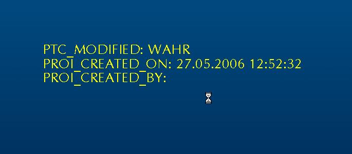

erstellt am: 27. Mai. 2006 13:16    Editieren oder löschen Sie diesen Beitrag!  <-- editieren / zitieren -->   Antwort mit Zitat in Fett Antwort mit kursivem Zitat    Unities abgeben: 1 Unity (wenig hilfreich, aber dennoch)2 Unities3 Unities4 Unities5 Unities6 Unities7 Unities8 Unities9 Unities10 Unities Nur für markusG 10 Unities + Antwort hilfreich
ich möchte über die Datumsangabe bei Teilen und Baugruppen nochmals nachhaken. Mit Intralink kann man zumindestens über einen Parameter
PROI_CREATED_ON
das Datum sich anzeigen lassen. Jedesmal wenn ich das Teil oder die Baugruppe speichere wird das aktuelle Datum mit der Zeit übernommen (siehe auch Anhang).
