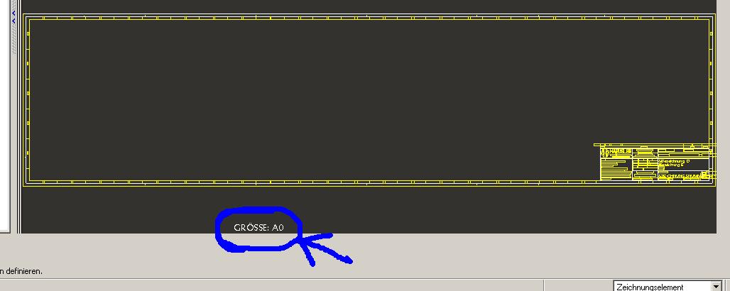

Hallo zusammen !
habe folgendes problem !
in unserem alten system (2D) haben wir zeichnungsrahmen die nicht ganz der DIN entsprechen.
z.B. A0 lang und A4 hoch
1.) wie kann ich die grösse ändern die unten im bild steht und
2.) wie kann ich den zeichnungsrahmen vertikal zentriert anzeigen lassen mit dem befehl "zeichnung einpassen" hängt der rahmen unten ??
Grüsse Bluelight

Du erzeugst Dir in ProE ein neues Format mit #variabel und gibst die Maße in mm ein, nun kannst Du mit #einfügen #aus Datei
die Elemente vom alten CAD-Format ins ProE-Format reinholen.
Zum Einpassen: Dieses Problem ist bis heute nicht gelößt.
siehe http://ww3.cad.de/foren/ubb/Forum12/HTML/008944.shtml#000000
Nachtrag: Man kann kein vorhandes Format nachträglich über #Seite einrichten in der Größe verändern.
