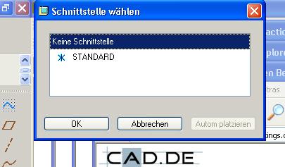

Bei uns kommt (zumindest bei dem Teil, mit dem ich das gerade getestet habe) ein Fenster "Schnittstelle auswählen" (siehe Anhang). Wenn ich "Keine Schnittstelle" anwähle, dann komme ich ins normale Einbaufenster. Wähle ich eine Schnittstelle (hier STANDARD) und drücke OK, dann geht auch das normale Einbaufenster auf, es sind aber schon die Referenzen des Teil festgelegt, so dass ich nur noch die in der Baugruppe wählen muss. Klicke ich dabei auf "Autom platzieren" dann bekomme ich das Fenster, welches du hast. Von dort bin ich auch noch nicht wieder zum normalen Einbaufenster gekommen.
