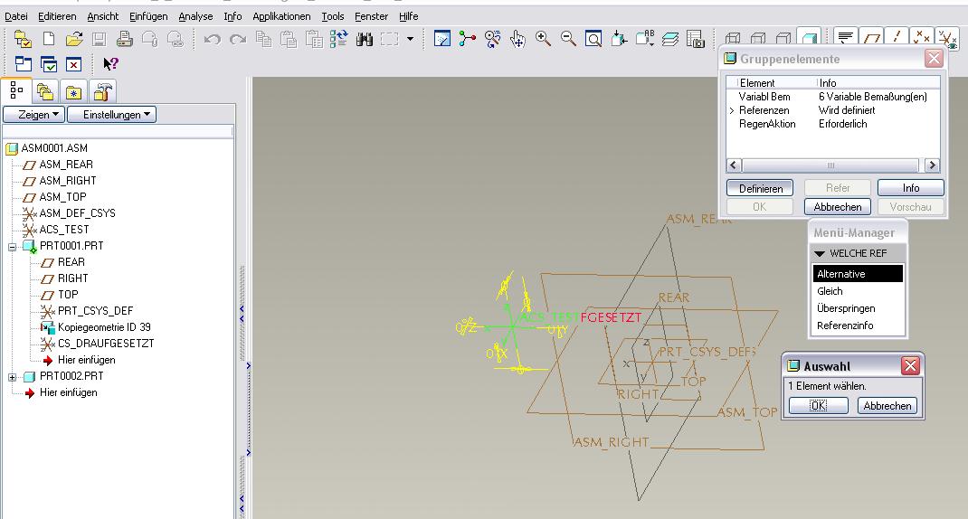

Wenn mal Zeit und Muse da ist, zum Nachmachen empfohlen. Das Ganze spielt sich in WF oder WF2 ab.
Folgende Situation:
Ich habe eine Baugruppe. In dieser Baugruppe habe ich ein Koordinatensystem. Ich erzeuge mir nun in einer Komponente dieser Baugruppe eine Kopiegeometrie. Diese Kopiegeometrie beinhaltet lediglich dieses eine Koordinatensystem. Ich gehe nun in diese Komponente mit der Kopiegeometrie. Wenn ich jetzt versuche dieses Koordinatensystem mit Hilfe von #Editieren #KE-Operationen zu kopieren schlägt das fehl. Es kommt der Hinweis, für diese Operation in die Baugruppenebene wechseln. Soweit so gut. Ich denke mir, einfach ein Koordinatensystem draufsetzten und dieses kopieren. Gesagt getan, klappt. Jetzt kommts. Gehe ich jetzt auf das gerade kopierte Koordinatensystem mit #Editieren #Info #Eltern/Kinder fällt mir doch die Kinnlade auf den Schreibtisch. Das eben erzeugte Koordinatensystem referenziert nicht etwa den Vorgänger, sondern das Koordinatensystem aus der Kopiegeometrie. Das dazwischenliegende "temporäre" Koordinatensystem kann ich nun ohne weitere Folgen löschen. Verkehrte Welt? Alles verstanden, wenn nicht und trotzdem interessiert, nochmal melden.
Vieleicht hat ja der Ein oder Andere eine plausible Erklärung für diese Merkwürdigkeit.

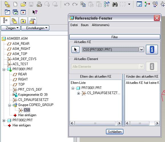

Hi OS!
Ich hab das mal nachgebaut, folgende Erklärung:
Wenn du so kopierst, werden die Referenzen Abgefragt...
Dabei fällt die Vorauswahl von Pro/E auf das Koordinatensystem von der Kopiegeometrie. (Warum weiß ich nicht)
Du kannst aber auch nocheinmal expliziet auf dein draufgesetztes CS als Referenz klicken. Dann Stimmt auch wieder die Eltern/Kind Info
Komisch bleib aber die Tatsache, das ich erst kopieren darf wenn noch ein CS erzeugt wurde   , ich dann aber auch auf das CS aus dem KopieGeom referenzieren darf
Harlekin
PS: Bilder im Anhang
PPS: man kann das CS ja auch normal Kopieren (>>Editieren>>Kopieren)und dann >>Editieren>>Spezial Einfügen
Dann hast du gleich das KopieGeom als Eltern  Sieht nur komisch im Modellbaum aus

Erstmal ja... das SpezialEinfügen geht nicht direkt im Teil
Aber jetzt mal ne Frage:
Wozu brauchst du das Treibmass??? Für die Zeichnung???
Wenn es nur ums Mustern gehten würde(ohne Treibmaß) bräuchte man nur ein CS auf dem Koordinatensystem des CopyGeom erzeugen und mustert dieses mittels Achsenmuster um die gewünschte Achse. (aber das wirst du ja wissen, also warum das Treibmass  )
