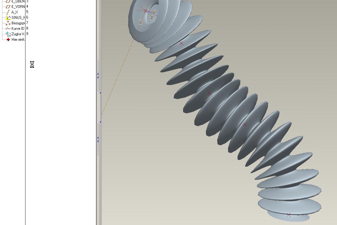

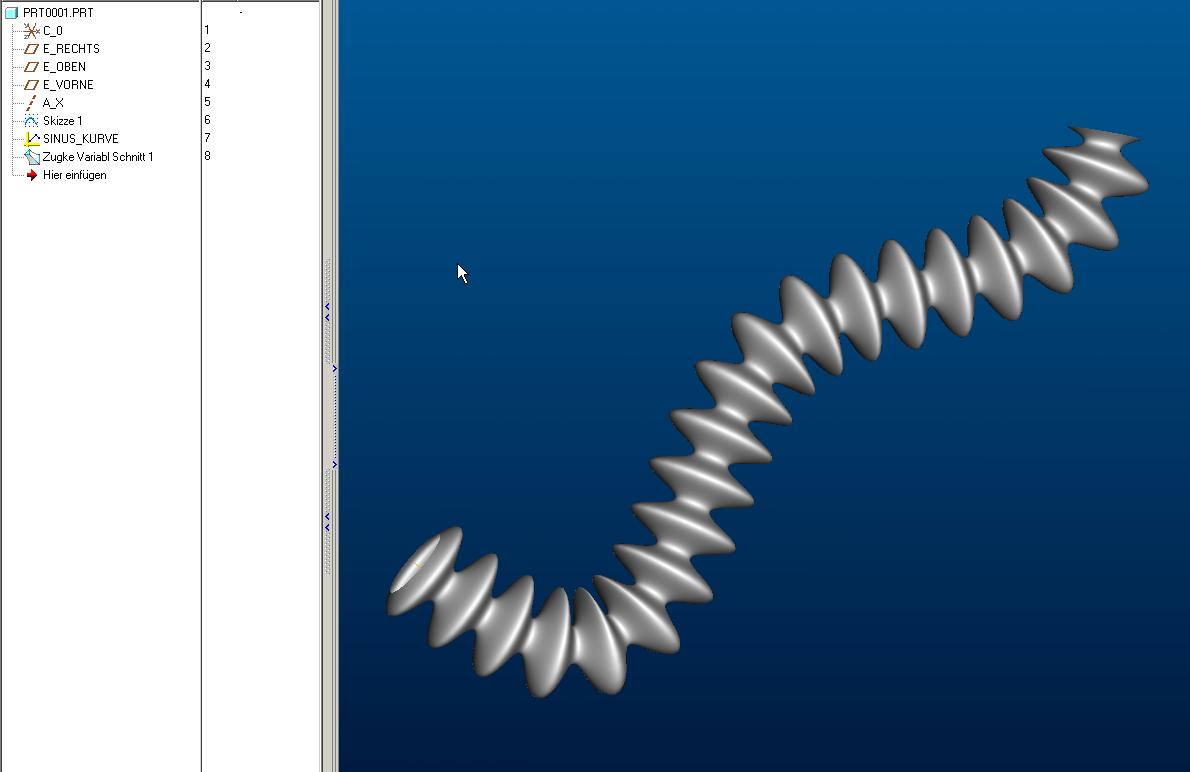

erstellt am: 21. Mai. 2006 16:53    Editieren oder löschen Sie diesen Beitrag!  <-- editieren / zitieren -->   Antwort mit Zitat in Fett Antwort mit kursivem Zitat    Unities abgeben: 1 Unity (wenig hilfreich, aber dennoch)2 Unities3 Unities4 Unities5 Unities6 Unities7 Unities8 Unities9 Unities10 Unities Nur für neuer 10 Unities + Antwort hilfreich
ich hatte vor kurzem eine ähnliche Anfrage zu Federn beantwortet
(siehe http://ww3.cad.de/foren/ubb/Forum12/HTML/010967.shtml#000011).
Dies läßt sich auch auf dein Problem übertragen. Es wird eine leere Datei für den Schlauch erstellt und in die Baugruppe eingebaut. Danach wird die Leitkurve zur Verbindung in der Baugruppe erstellt. Nun wird die leere Komponente aktiviert und über die Leitkurve mit einer Graphfunktion die äußere Kontur im Schnitt beschrieben und über den Durchmesser mit einem Zug-KE mit variablen Schnitt gezogen. Das Ergebnis steht im Anhang.
PS: Als Funktion habe ich eine Sinusfunktion verwendet und etwas übertrieben gezeichnet.

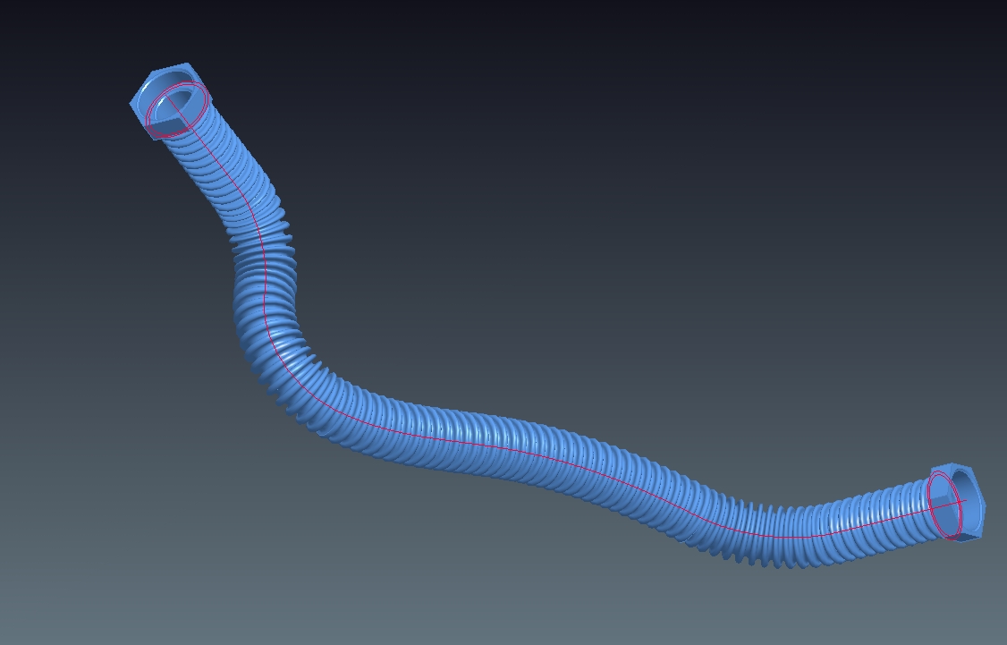

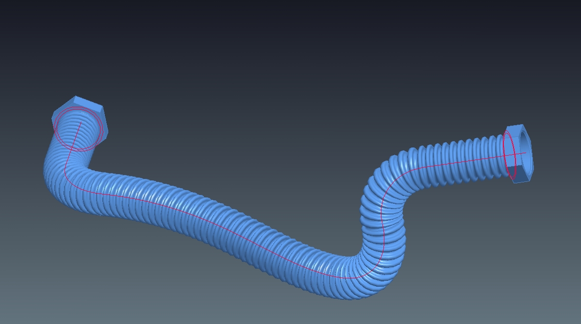

erstellt am: 21. Mai. 2006 23:59    Editieren oder löschen Sie diesen Beitrag!  <-- editieren / zitieren -->   Antwort mit Zitat in Fett Antwort mit kursivem Zitat    Unities abgeben: 1 Unity (wenig hilfreich, aber dennoch)2 Unities3 Unities4 Unities5 Unities6 Unities7 Unities8 Unities9 Unities10 Unities Nur für neuer 10 Unities + Antwort hilfreich
im vorherigen Beitrag habe ich eine ebene Skizze verwendet. Es war jedoch noch einer beliebigen im Raum definierten Kurve gefragt. Dies geht natürlich auch, wie man recht schön im Anhang sehen kann. Wie gesagt, die äußere Gestalt des Schlauches ist etwas übertrieben, um die Darstellung etwas griffiger zu machen. Ausgangpunkt waren jeweils Punkte im Raum, die dann über einen Spline verbunden wurden. Durch Verschiebung der Punkte, kann ich die Leitkurve beliebig im Raum legen.
