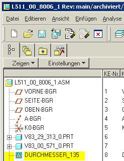

ich habe in ein Part mit Profilen und Bohrungen. Jetzt sollen aber 2 Zeichnungen erstellt werden. Eine Gussmodellzeichnung und eine Fertigungszeichnung. In der Gusszeichnung sollen nur die Profile sein und in der F.-zeichnung alles. Hätte ich das vorher gewußt wärs kein Problem ( Part mit Profilen, das eingebaut ins Assembly und den Rest dazu und gut ist's).  Umstrukturieren geht ja nicht.
Hat einer ein Tipp wie ich ohen grossen Aufwand die KE's aus dem Part in die Baugruppe bekomme??

... schon mal Copy/Paste probiert ?!

ja hab ich, müsste dann alles neu referenzieren. Es sei den es gibt noch eine Möglichkeit alte Referenzen zu erhalten.

Kalle, dass ist genau der Weg!
Aber vorsicht.... die Platzierungsbedungungen müßen neu gesetzt werden.
MBertram ich hoffe du weißt genau was du da tun willst, denn damit kann man sich schnell die Baugruppe versauen!

Möchtest du wirklich in den Haufen von externen Referenzen noch mehr durcheinander bringen?
IMHO gibt es bessere Lösungen, die Rohteil-Fertigteil-Problematik zu lösen.
Um in dem Fall schnell zu Zeichnungen zu kommen, könnte man doch das Teil mit Familietabelle machen. Einmal mit allen KEs und einmal die letzten unterdrückt.
