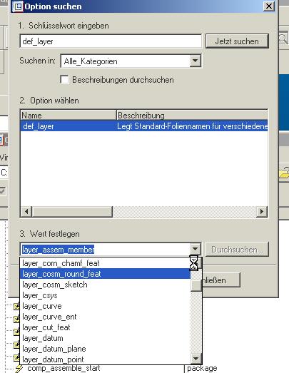

ich kann der Darstellung von Detlef nur zustimmen. Zur Ergänzung möchte ich noch darauf hinweisen, das durch eine def_layer option sich der Vorgang der Zuordnung von unterschiedlichen Objekten automatisieren läßt. Das Suchen oder umständliche Zusammenklicken bleibt einem damit erspart (siehe auch Anhang). Sinnvoll ist es jedoch aussagekräftige Namen zu verwenden. Namen wie Layer_1 machen die Sache unter dem Strich doch nicht leichter.
