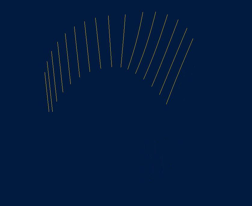

Hi Leute,
Ich habe eine Kurve modelliert (Schnitt von zwei gekrümmten Flächen) und diese "Konstruktion" dann zu ner Gruppe zusammengefasst und um einen Achse gemustert. Die Kurven sind nicht identisch. Jetzt möchte ich aus den Kurven eine Fläche (Berandungsverbund) erzeugen. Dazu wähle ich der Reihe nach meine Kurven aus und tadaaa hab ich meine Fläche....So und jetzt zu meinem Problem. Wenn ich meine Musterei verfeinere erzeuge ich mir ganz schnell mal über 50 Kurven. Und die will ich alle nicht von Hand anklicken um den Berandungsverbund zu erstellen. Jetzt gibts ja da das Such-tool. Das Findet auch meine Kurven, aber in die Auswahl übernimmt er das nicht.....gibts da sonst irgend einen Trick wie man an der Stelle eine Mehrfachauswahl realisieren kann?
Gruß Basti

versuch doch mal folgende Vorgehensweise. Mustere nicht die Kurven, sondern den Berandungsverbund.

Ich weiß nicht ob das ne gute Idee ist, weil dann gehen mir doch die Tangentialbedingungen zwischen den Teilflächen verloren, oder? Noch dazu habe ich dann hinterher das Problem, daß z.B. wenn ich ne Versatzfläche oder so drüber legen möchte, oder die Fläche in nem Mechanismus brauche wieder das Klicken anfange um alle Teilflächen anzuwählen....
Also eine geschlossene Fläche möchte ich schon anpeilen....
Danke trotzdem.
Gruß Sebastian

Versuch es mal so:
Zuerst mit dem Suchen-Tool alle Kurven finden. auswählen, RMT (Alle Kurven werden am Modell hervorgehoben)
und jetzt #Einfügen #Berandungsverbund
Arni

Jaaa genau so geht das....klasse, Danke
Gruß Basti
