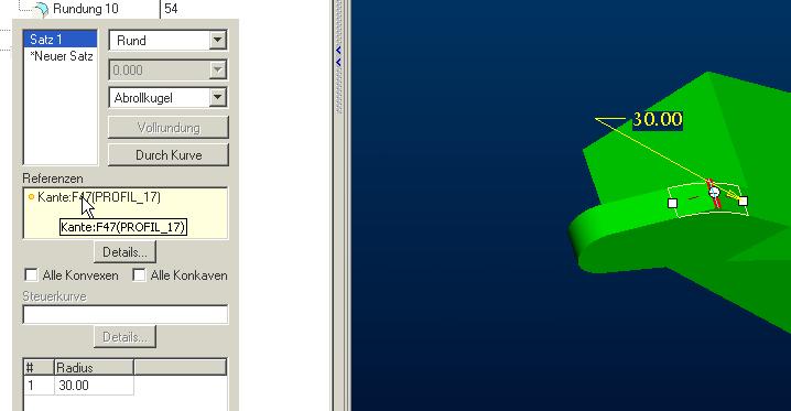

Bin noch nicht lange mit Pro-E Wildfire am arbeiten. Jetzt habe ich folgendes Problem: Ich habe eine Teil erstellt, dass ich gerne komplett spiegeln würde. Das bekomme ich auch z.b. über den entsprechenden Button problemlos hin, solange ich keine Rundungen mitspiegeln möchte. Wenn ich aber alle KEs in eine Gruppe packe (inkl. Rundungen) dann fragt er mich beim Spiegeln für jede Rundung nach einer neuen Referenz.
Die im Forum dazu gefundenen Beitrage haben mir leider auch nicht auf die Sprünge geholfen.
Ich habe die Datei mal angefügt. Würde mich sehr freuen, wenn mal einer der *****s hier einen Blick drauf werfen würde: ) Gespiegelt werden soll an der Ebene "Spiegelebene"

Das Referenzenproblem bedeutet, ohne dein Teil zu laden:
z.B. ruht Rundung 1 an z.B. Kante 1 irgendeines Körpers, den du erzeugt hast. Rundung 2 ruht an einer anderen Kante eines Körpers den du spiegeln willst. (...oder an jeweils 2 Flächen; oder an 1er Fläche und 1er Kante; oder an 2 Kanten (Vollrundung).... je nach Erzeugungsmethode).
Nun kommt es darauf an, was du während deines Spiegelvorgang so siehst, auf deiner gespiegelten Seite.
Hier müsstest du, wenn du bereits die Körper siehst, die gespiegelt wurden, für den dir angezeigten Radius - der noch nicht gespiegelt wurde - die jeweils vergebene Referenz (also die Kante, oder die beiden Flächen.....) pro Radius, an deinem bereits gespiegelten Körpern auswählen - für die neue Referenz, nach der ProE dich fragt.
Und das musst du dann durchspielen, für jeden Radius, bei dem ProE dich fragt.
Dann müsste es wohl passen, ob Gruppe oder nicht.
Wenn du auf der gespiegelten Seite noch gar nix siehst, dann zeigt dir ProE den Radius an deinem zu spiegelnden Körper. Dann kannst du die Referenz(en) wählen, an der dieser Radius ruht. Dann kommt i.d.R. der nächste an die Reihe.
Das Ganze kommt daher, dass ProE, jedes KE nummeriert (denke ich mal)
Du hast meinetwegen Körper 1(Ke1) und 2(Ke2) sowie Radius 1(Ke3) und 2(Ke4) auf der zu spiegelnden Seite.
Auf der gespiegelten Seite hast du nun deinen Körper 1 als (Ke5) deinen Radius 1 als (Ke7).. usw. usf.
Somit ruht auf der gespiegelten Seite nicht mehr Ke3 auf Ke1, sondern Ke7 auf Ke5. Und die Kante(n)/Flächen... auf der gespiegelten Seite hat eine andere Bezeichnung als auf der zu spiegelnden Seite.
Deswegen fragt ProE nach den neuen Referenzen. Auch wenn die Radien gleich groß sind.

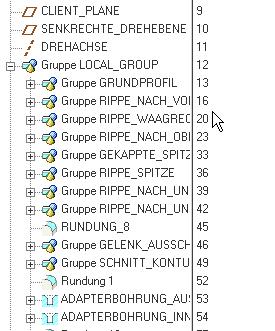

databusch ich habe mir deine Konstruktion angeschaut. Die Spiegelung funktioniert wenn man den KE-Baum ein bischen anders sortiert (siehe Anhang).  Das Problem ist Rundung 8. Dies Rundung wird nicht einwandfrei regeneriert, da noch ein Materialschnitt vorhanden ist. Sortierst du diese vor dem Matschnitt ein funktioniert es ohne Nachfragen.

Danke für die Analyse! Aber wie bitte kannst du die Rundung vor den Matschnitt ziehen, wenn die Rundung doch von dem Matschnitt abhängt? Ich bekomme das nciht so hin wie du es auf dem jpg gezeigt hast
Und überhaupt, woher weißt du an welcher Rundung er sich aufhängt? Ich bekomme beim Spiegeln immer nur unten das Menue angezeigt mit dem ich die Referenzen für die Rundungen auswähle, aber an welcher Rundung es klemmt ist für mich nicht ersichtlich. Das wäre aber schon interessant das mal zu sehen, damit ich verstehen lerne was ich falsch mache.

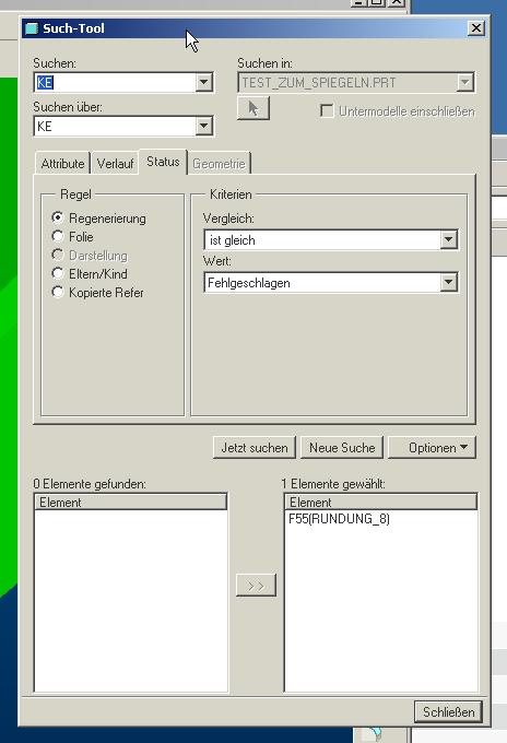

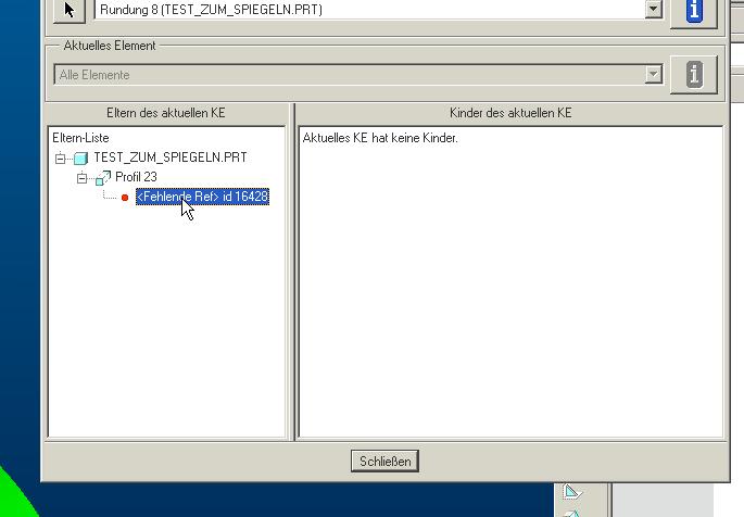

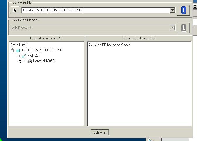

ich habe mir den KE-Baum nochmals genau angesehen. Dabei kannst du sehen (Anhang 1), daß eine Referenz für die Rundung 8 fehlt. Im Anhang 2 siehst du bei einer intakten Verundung, daß dort eine Kante steht. Im übrigen sieht man auch, indem man in die Rundung nochmals über Definition editieren geht, einen kleinen gelben Punkt (Anhang 3). Dies bedeutet, daß die Referenz fehlerhaft definiert ist. Ich habe nun die Kante gelöscht und dann nochmals angewählt. Dann klappt es auch ohne Verschieben der Rundung 8 vor den Materialschnitt.

ich habe vergessen zu sagen, wie man den Fehler findet. Man verwendet Suchen und sucht nach fehlerhaften Elementen (siehe Anhang). Könnte auch dbexkens interessieren, der nach Anwendungen für das Suchmenu fragte.
