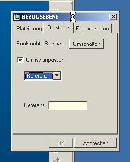

Einen schoenen guten Tag an alle,
Habe es vor einiger Zeit schon mal hier gefunden aber jetzt (leider) nicht mehr. Wenn man eine neue Skizze anfaengt, sind die Ebenen ungefaehr 600x600 gross.  Ich habe es im Startteil geaendert (edit definition, adjust outline) aber dann sind sie nicht mehr "elastisch".
Wie kann man das aendern?
Gruesse aus Brasilien (und viel Glueck bei der Fussball WM  !
Matias

du kannst nur die Voreinstellung übernehmen oder den Umriss anpassen. Hierbei kannst du eine Größe vorgeben oder die Fläche auf eine andere Referenz beziehen (siehe Anhang).

Vielen dank fuer die ultraschnelle Antwort, COMPUTERSPACE.
Habe mich wohl vertan, habe aber doch das Gefuehl dass ich irgendwo im Forum gelesen habe dass es moeglich ist die Startgroesse zu aendern.
Danke jedenfalls,
Matias

Hallo, habe auch das gefunden:
Create a datum curve in the template model with a section that only contains a sketched circle. Control the model size by setting the circle diameter to an appropriate value. Place the datum curve feature on a layer and blank the layer. Any new models created from the template model will be the correct size.
Naja, das ist es wohl.
