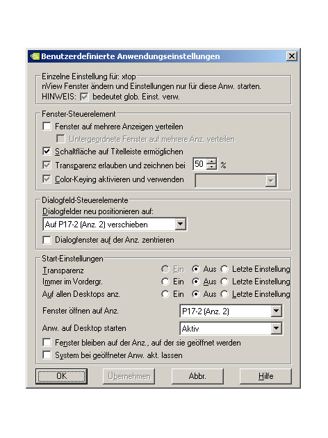

Hallo PRO/E-Gemeinde,
beisse mir schon den ganzen Vormittag die Zähne an folgendem Problem aus (ähnliche Probleme bereits im Forum enthalten)!
Habe eine nVidia Quadro FX 1400 mit WF2 M170 im Einsatz und versuche einen Dualmonitorbetrieb zu realisieren. Hierzu verwende ich die Dualview-Option von nView.
Da ich mehrere Applikationen habe, welche nicht auf der "sekundären Anzeige" von Dualview laufen, möchte ich nun PRO/E auf dieser zweiten Anzeige (Monitor2) starten.
Dies kann man bei nView bewerkstelligen, indem man die xtop.exe expliziert in die Anwendungen einträgt und diese so konfiguriert, dass PRO/E auch auf dem zwiten Monitor startet.
Allerdings öffnen alle Menüs von PRO/E (z.B. Datei öffnen) an Monitor1 - möchte diese aber auf Monitor2 geöffnet haben, um z.B. Intralink parallel auf Monitor1 zu bedienen.
Vielleicht kennt ja einer die Lösung des Problems
Besten Dank

Hast Du diese Einstellung für Unterfenster mal probiert?

Habe die Einstellungen wie im Anhang - dennoch öffnen sämtliche Menüs an Monitor 1.
Besten Dank noch mals und vielleicht fällt dir ja noch was ein.
