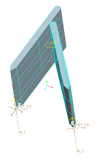

Hi Nachtelf,
Ich versuche es mal.
1. Die Stoßkanten an den Türen sind bei mir abgerundet.
2. In der Applikation Mechanism definiere ich für jedes Paar sich stoßender Türen eine Kurvenscheibenkopplung.
Bei der Wahl für Flächen/Kanten aktiviere ich autom. Ausw und wähle eine abgrundete Stoßkante. Auswahl OK
3. Gleiches Vorgehen auch bei der Kurvenscheibe2 wie bei 2.
4. Unter Eigenschaften: Abheben aktivieren
5. OK
Beim Ziehen eines Türflügels wird der zweite weggedrückt. Es findet keine Durchdringung statt.
Siehe auch Bild.
Zwei stoßende Türflügel
Gruss Jörg
