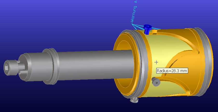

Hallo, ich bin der Robert und zur Zeit noch Student!
Ich habe ein Problem und zwar möchte ich mit ProE für meine Diplomarbeit eine Bewegungssimulation erstellen. Dabei handelt es sich um ein Mechanismus ähnlich einem Raumkurvengetriebe. Vier Führungstifte befinden sich auf einer Walze mit einer Kurve. Der Zweck soll eine axiale Bewegung sein, in der gleichzeitig eine 45° Drehung vollzogen wird. Ich habe noch ein JPEG mit angehängt, in dem man das erkennen kann.
Kann mir jemand helfen, das wäre super?!

000041466.mpg.txt
um meinem Vorredner nicht die ganzen Lorbeeren zu überlassen
du willst also eine lineare Bewegung über die Stift und gleichzeitig eine Rotation um 45° um die Achse erzeugen?
Mit Mechanism in Pro/E musst du dazu für die axiale Bewegung einen Motor definieren, für die lineare Bewegung solltest du Punkt auf der entsprechenden Kurve erzeugen die du dann entlag derselbigen laufen lässt (gibts auch eine Fumktion in Mechanism fällt mir aber momentan nicht ein.
oder für die lineare Bewegung mehrere Bildschirmplots aneinanderhängen (wie beim Trickfilm), anschliessend ablaufen lassen.
ich denke du meinst so etwas (siehe Anhang)
den Rest selber machen ist ja schließlich DEINE Diplomarbeit.

-Kurve erzeugen,
-Punkt auf dem zu bewegenden Element, der der Kurve folgen kann (deckungsgleich)
-Führungskopplungsverbindung
-Trommel mit Antrieb versehen
wenn's detailierter sein soll, nach der Anleitungs-CD von Urs Simmler fragen.

Ach so, ich würde das mal mit Kurven und einem Punkt versuchen - nennt sich Führungskopplungsverbindung oder so.

Ja nee, keine Sorge, die Diplomarbeit schreibe ich schon selber. Die Bewegungssimulation ersetlle ich auch selber, wenn ich weiß wie. Wenn es dafür eine CD gibt, werde ich mal versuchen sie zu bekommen. Einfach den guten Mann anschreiben?
So, ich habe es mal mit Kurvenscheibenverbindung probiert. Als Kurvenscheibekörper habe ich die Kontur der Kurve auf der Walze angegeben. Bei dem Kopplungskörper gebe ich die Kontur des Führungsstiftes an. Und dann kommt, "Zwei Kurvenscheiben können nicht am selben Körpen sein"! Ich muss dazu sagen, der Mechanismus wurde nicht in ProE konstruiert. Ich habe den Mechanismus separat als Step gespeichert und in ProE geladen. Kann es daran liegen?

BG ist vermutlich importiert (d.h. allemit Einbaubed. Standard verbaut)
in Klammer Stichworte für Online Cad.de Hilfe
Vorgangsweise:
1. Teile geeignet gelenkig einbauen (Gelenke, Einbaubedingungen)
2. Punktführungskopplung erzeugen (Führung, Slot)
in der OnlineHilfe von ProE gibts ein super Tutorial zum Thema Mechanismus, unbedingt durcharbeiten
