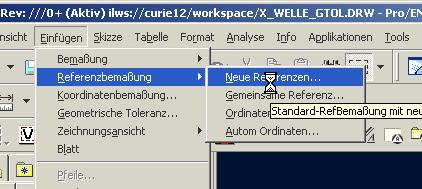

Hallo liebe Proeler, ich habe folgendes Problem.
Ich möchte Referenzbemaßungen nutzen, jedoch ist die Funktionalität ausgeschaltet.  Ich vermute, dass eine config Einstellung es verhindert , konnte diese aber nicht finden.
Ich hoffe, dass ihr mir da weiter helfen könnt.
Vielen Dank im Voraus

erstellt am: 10. Mai. 2006 11:12    Editieren oder löschen Sie diesen Beitrag!  <-- editieren / zitieren -->   Antwort mit Zitat in Fett Antwort mit kursivem Zitat    Unities abgeben: 1 Unity (wenig hilfreich, aber dennoch)2 Unities3 Unities4 Unities5 Unities6 Unities7 Unities8 Unities9 Unities10 Unities Nur für rosmo 10 Unities + Antwort hilfreich
gehe in Pro/Detail auf Einfügen->Referenzbemaßung->Neue Referenzen und folge dann den Anweisungen des Menu's (siehe auch Anhang). So klappt es dann.
PS: Ansonsten vielleicht mal CTRL-A drücken.

Hi JPietsch, mit ausgeschaltet meine ich, dass wenn ich im Skizzierer eine notwendige Überbemaßung brauche, dann kann ich diese nur als REF-Maß erzeugen.
In dem Zusatzfenster ist aber der Button ausgeblendet, so dass ich keinen REF-Maß erzeugen kann, ich muss entweder die Aktion widerrufen oder einen anderes Maß löschen.

Warum ein Referenzmass erzwingen? So liest es sich zumindest, wenn ich Zusatzfenster und Wiederrufen lese.
Warum nicht direkt ein Referenzmass erzeugen über #Skizze#Bemassung#Referenz und das alles im Skizzierer.

Hi Olaf, diesen Weg bin ich schon gegangen und es hat auch schon funktioniert. Trotzdem geht das andere halt schneller.
Komisch dass es nur bei diesem KE nicht funktioniert!

Vielleicht weil der enthalten Algorithmus in dem Fall die Zusammenhänge zu dem überflüssigen Maß nicht herstellen kann. Somit wirst Du als User gezwungen, Dir etwas anderes zu überlegen oder den so langen und beschwerlichen Weg des Selbsterzeugens eines Referenzmaßes zu gehen.

Ok, dann scheint es keine falsche Einstellung in meine config zu sein, sonder eine Besonderheit dieses KE's.
