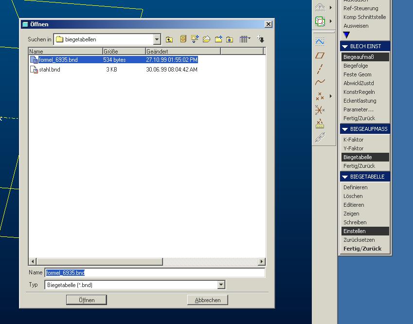

hallo,
wir haben daten von einem kunden bekommen und beim einlesen erscheint folgende fehlermeldung: "Biegetabelle des Teils ist nicht zulässig; kann nicht gelesen werden."
die biegetabellen sind ebenfalls mitgeliefert worden, den pfad hab ich schon in der config.pro eingetragen.
weis jemand wie ich das problem beheben kann??
oder gibt es eine moeglichkeit den namen der biegetabelle anzeigen zu lassen damit ich sie neu zuweisen kann?

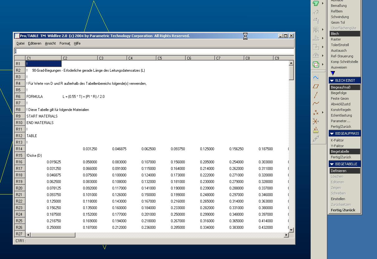

du kannst, wenn du in der Applikation Blech bist über Editieren->Einstellungen->Blech->Biegeaufmaß->Biegetabelle eine neue Tabelle definieren. Die Biegetabelle muß die richtige Struktur aufweisen (siehe Anhang).

die option heißt
pro_sheet_metal_dir
hier werden deine Tabellen abgelegt. Um die Tabellen aufzurufen gehst über Einstellen->Bestätigen-Aus Datei->Namen und dann taucht der DateiBrowser auf und du kannst die Tabelle auswählen (siehe Anhang).

ok, hab das problem gefunden...
in der config.sup war auch noch ein eintrag
danke fuer die schnelle hilfe!!
