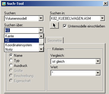

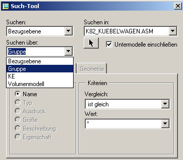

also ein Beispiel, daß das Suchen deutlich macht ist wie folgt: Der Eintrag Suchen spezifiziert das Objekt das du suchen möchtest z.B. KE's. "Suchen über" verfeinert dann die Suche z.B. Bemaßung. Dann suchst du alle KE's die einem gewissen Bemaßungskriterium entsprechen, das du beim Feld Kriterium eingibst, wenn du auf Ausdruck gehst.

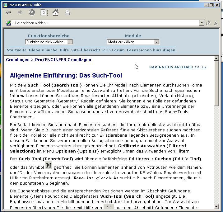

Die Online-Hilfe spricht auch recht nebulös:
Erstellen Sie in Suchen über (Look by) eine ausführlichere Abfrage. Z.B., wenn Sie Suchen in (Look In) auf “KE (feature)” und Suchen über (Look by) auf "Bemaßung (dimension)" setzen. Die Regeln gelten für Bemaßungen. Allerdings sind die gefundenen Elemente KEs, die die gefundenen Bemaßungen besitzen.
Klingt als würde man eine Sucheinschränkung definieren (Filter), als Ergebnisse aber den in "Suchen" eingestellten Typ bekommen.

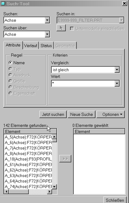

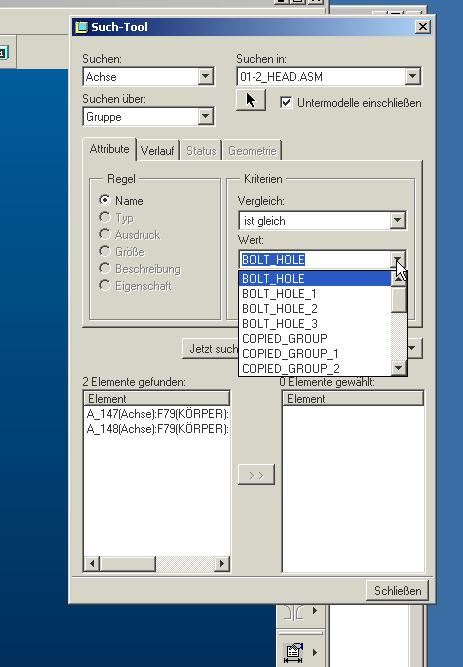

ich habe hier ein etwas umfangreicheres Beispiel. Es sollen alle Achsen ausgewählt werden die in Gruppen liegen. Durch die Suchverfeinerung werden alle Gruppen bei den Kriterien aufgelistet, die im Modell exisitieren. Wähle ich KE's bietet er mir die KE-Namen etc. Die Suchverfeinerung ist außerdem kontextsensitiv, ändert sich somit mit dem ersten Suchkriterium. Wählt man das zweite SK identisch zum ersten SK, werden alle Achsen-Namen unter Kriterien aufgelistet.

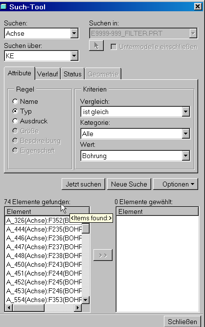

Meine Hauptanwendung ist auch die Suche von Bezugs-Elementen (Achsen, evtl. Ebenen)
1.Suche  alle Achsen egal ob eigenständiges Ke oder entstanden duch ein KE
2.Suche nur die Achsen von Bohrungen
Anwendung dann auch für Regeln bei Foliendefinition
