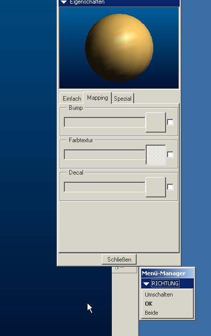

Soweit ist mir das klar dass es auf der falschen Seite liegt. Jedoch finde ich irgendwie nicht die Möglichkeit beide Seiten der Fläche einzuschließen. Wenn ich in das Farben und Farbeffektemenü gehe und dann "Flächen" unter "Zuweisen" auswähle dann kommt ein kleines Fenster in dem mir gesagt wird dass ich eine oder mehrere Flächen anwählen soll. Dies mache ich auch (gegebenenfalls durch die Benutzung der STRG-Taste für mehrere Flächen - in meinem konkreten Fall handelt es sich aber um eine Einzelfläche) Wenn ich nun alle Flächen die ich einfärben will angeklickt habe klick ich in dem kleinen fesnter "wählen sie ein oder mehrere Elemente aus" auf "OK" und anschließend kommt KEIN Fenster mehr. ich sehe dann dass er unter "Zuweisung" anzeigt: "1 Fläche gewählt" aber er sagt mir nicht welche Seite sondern eben nur dass eine Fläche gewählt worden ist. Nun hät ich eben die gewünschte Farbe ausgewählt und draufgelegt über zuweisen. Was aber nichts an dem Problem ändert dass ich nirgends die Möglichkeit finde beide Seiten der Fläche auszuwählen.

Du wählst die Fläche, die mit einer Textur oder Farbe belegt werden soll. Danach bestätigt du es mit OK, dann wirst du gefragt ob du die Flächerichtung beibehalten möchtest, Umschalten oder Beide verändern willst (siehe Anhang).

An sich versteh ich ja was ich machen sollte  ist ja auch nicht weiter schwer. leider taucht bei mir aber nachdem ich die ausgewählten Flächen bestätigt habe (mit "OK") kein weiteres fenster auf. Wiegesagt ist der Vermerk zu lesen, dass 1 Fläche ausgewählt worden ist. Es erscheint auch keine Auswahl welche Seite der Fläche ich haben will (wie du es auf dem Screenshot gezeigt hast) wenn ich in das Feld der Farbtextur gehe - auch nicht wenn ihc dieses verlasse und auch nicht wenn ich der Fläche die Farbe bzw. die Farbtextur zugewiesen und das Farben und Farbeffektemenü verlassen habe. Bei mir kommt dieses Menü einfach leider nicht. Kann das an den verschiedenen Versionen liegen? Ihr benutzt beide M200 und ich M160...

Also danke für eure Hilfe. Habs jetzt bei meinem Kollegen am Rechner probiert und da klappt es wunderbar. Ich hab zwar nach wie vor nicht die Auswahl ob ich beide Flächen wählen will aber es ging trotzdem was letztendlich für mich jetzt entscheidend ist.
