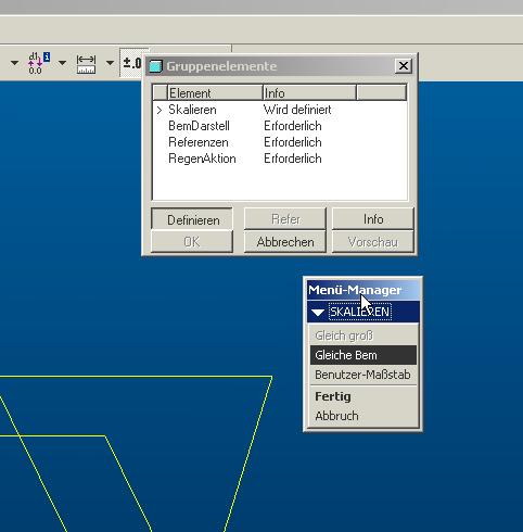

Hallo os,
also wenn du *.gph in Fenster ziehst geht das Menu wie im Anhang auf. Ich denke eher er meinte das *.prt und darin hängt kein Menu wie du es beschreibst.

Hallo os,
ich kann ja noch mehr screen-shots reinstellen. Ändert jedoch nichts an der Tatsache, daß das Instanzenfenster nicht für die Auswahl per drag&drop zur Verfügung steht.
