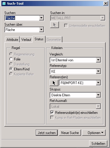

Hallo Gemeinde,
ich habe folgendes Problem und zwar habe ich nach meiner Meinung eine geschlossene Sammelfläche erstellt, jedoch kann ich kein Volumen daraus erzeugen.
Wie in einem anderen Beitrag beschrieben, gibt es wohl die Möglichkeit über Suchfunktion "einseitige Flächenkanten" herauszufinden, ob die Sammelfläche einen Fehler aufweist. Leider finde ich im Such-Tool diese Funktion nicht!?
Wäre klasse wenn mir hierbei jemand kurz auf die Sprünge helfen könnte!
Gruß Andreas

hallo,
da stehts: http://ww3.cad.de/foren/ubb/Forum12/HTML/007456.shtml#000000
[mod_edit]Link geflickt[/mod_edit]

Danke, manchmal sieht man einfach den Wald vor lauter Bäumen nicht!
