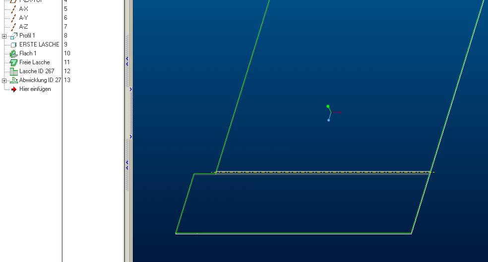

Hallo zusammen
Ich habe ein Problem mit einem Blechteil.
Und zwar habe ich eine Lasche erzeugt und daran eine flache Lasche angehängt. Nun kann ich keine Abwicklungen mehr erzeugen und die Lasche läßt sich nicht verschmelzen.
Hat jemand ne Idee wie ich da weiterkomme?
    Mike

Hallo Mike,
meinste so etwas wie im Anhang. Nicht als freie Lasche konstruieren, sondern wie dort angegeben.

OK. Also wenn ich das nächste mal sowas mache, dann mach ich das als flache Lasche mit 0Grad Biegewinkel, nicht als freie Lasche.
ABER:
Gibts jetzt noch ne Möglichkeit meine freien Laschen in die Abwicklungen mit einzubauen, bzw. sie zu verschmelzen?
Sonst muss ich mein Teil nahezu komplett neu bauen.
(Selbstredend ist das kritische Element, welches Ärger macht eines der ersten. ;-)  )
Vielen Dank schonmal.
    Mike

Also die grüne Seite deiner freien Lasche muß mit der grünen Seite des Grundblechteile übereinstimmen. Das sieht man am besten im Wireframe-Modus (Drahtdarstellung)
Wenn nicht die Option Seite Wechseln benutzen (Umdefinieren der freien Lasche)
Dann kann man das KE Verschmelzen benutzen #Einfügen #Lasche verschmelzen
HTH notfalls kann ich auch dein Teil wieder hochladen

es müßte über Verschmelzen gehen (siehe auch Anhang).

OK. Problem gelöst.
Es war so, dass grüne auf weisse Seite getroffen ist. Nachdem ich die Seite gewechselt habe läßt sich die Lasche jetzt verschmelzen und dann endlich auch abwickeln.
