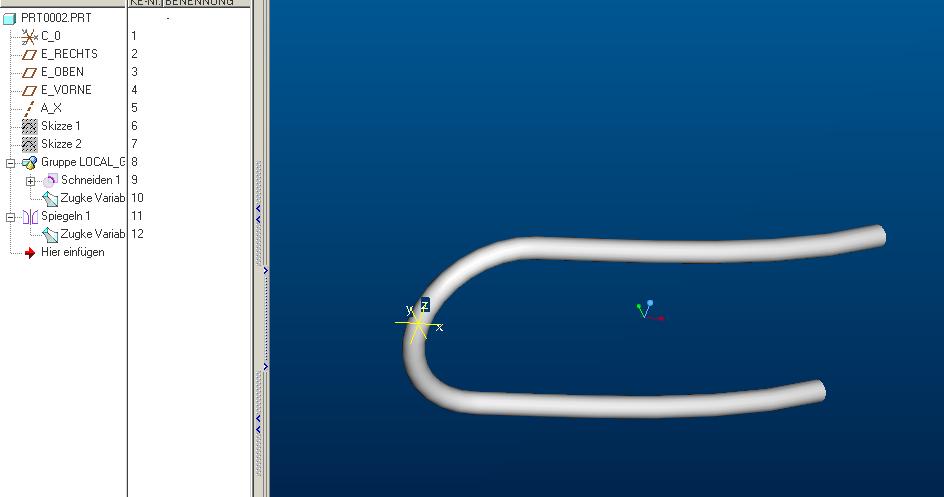

Hallo Zusammen!
Bin noch nicht so bewandert mit Pro/E und stehe nun vor einem grossen Rätsel:
Ich möchte ein Rohr (20er Durchmesser) zwei mal biegen. Es sollte dann so ähnlich aussehen wie eine Fahrradgabel.
Nur leider hab ich absolut keine Ahnung wie ich Pro/E das klarmachen soll.
Kann mir da irgendwer weiterhelfen?
Vielen Dank schon mal im Vorraus!

es würde uns allen Weiterhelfen wenn du deine Signatur ausfüllen würde vorzugsweise mit deiner Systemkonfiguration
Um auf dein probblme zu kommen, kannst du es
u.a mit einem spline "modelieren"

Probier mal den Befehl mit Steuerkurve biegen unter Spezial

1. den Umformprozess von einem Stück geraden Rohr in ein zweimal gebogenes kannst du in Pro/E nicht simulieren
2. Wenn Du das Ziel darstellen möchtest gebogenes Rohr, dann brauchst Du eine Leitkurve an dem Du deinen idealen Rohrquerschnitt entlangziehst (Verdünnung oder Verdickung siehe 1.)
Thema Leitkurve  http://ww3.cad.de/foren/ubb/Forum12/HTML/011130.shtml
Notfalls detaillierter Nachfassen mit Bildern skizzen etc....

Eine andere Möglichkeit ist sich auf der Ebene Punkte zu machen. Diese kannst du genau vermaßen wie du sie brauchst. Fügst dann über #einfügen#spezial#rohr ein Rohr mit durchmesser 20, Wandstärke x und Biegeradius y ) ein über diese Punkte. Und schon hast du Dein Rohr fertig

ich habe im Anhang ein solches Teil eingestellt mit KE-Baum zum Ausprobieren.

Was willst du genau haben??
ist das Rohr nur in einer Ebene gebogen oder in mehreren?
Wenn es nur in einer Ebene gebogen ist... kannst du die Leitkurve für das Zug-KE auch einfach mit dem Skizzierer erzeugen.
Danach das Zug-KE anwenden! Bei einer Fahradgabe sieht dasschon etwas anders aus.....
Habe mal ein Teil in den Anhang gelegt... vieleicht meinst du ja soetwas in der Art! Habe die Kurve durch Punkte erzeugt. Es ist aber kein Spline... sondern eine Kurve mit Mehrfachradien!

Danke für die viele Hilfe!
Also im Idealfall sollte das Rohr so aussehen wie eine Fahrradgabel.
Mittlerweile wäre ich aber auch zufrieden, wenn ich nur die beiden 90°-Biegungen hinbekäme.
Ist für ne Lenkung an nem Dreirad-Solarmobil.
Das Ganze ist ein Projekt an meiner FH.
@harlekin: Leider kann ich deine Datei nicht ansehen. Hab hier wildfire 1 laufen!
