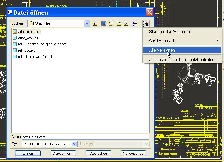

Hallo Leute,
hab mal wieder mistbock gebaut...
Vor kurzem hab ich die startteil.prt-Datei von Inneo STools so modifiziert, dass ich neuerdings nur noch Probleme bekomme. Z.B. kommt bei mir im paramanager zwar die korrekte Materialdatei, aber in der Stüli kommt eine ganz andere Materialdatei oder diese kann nicht geändert werden. Weiß jemand einen Rat und kann mir eine kurze Erläuterung geben, wie man es ändern kann?? Brauch es sehr dringend, da mein Chef mich mit Aufträgen bombardiert und reibungslos laufen muss.
Danke im Voraus
Jürgen

Original erstellt von Joi:
Einfach das, was Du verändert hast, wieder rückgängig machen. Das war simpel.

Hallo Joi,
um dir aus der Klemme zu helfen, einige Pro/E Basics.
- Die Wurzel von Pro/E ist nicht Windows, sondern Unix.
Deshalb überschreibt er beim Speichern nicht, sondern schreibt eine neue Version.
Im Windows-Explorer siehst du die Filenamen wie "welle.prt.3", wobei die 3 die Versionsnummer ist, die bei jedem Speichern hochgezählt wird. Die alten Versionen bleiben erhalten.
Der Befehl "purge" löscht alle Versionen in einem Verzeichnis bis auf die Höchste.
Also such auf deiner Platte nach Files wie "start.prt.*" (natürlich ohne die Anführungsstriche). Wahrscheinlich existiert das alte Startteil noch. Dann verschiebe die neuen Versionen in einen anderen Ordner.
Ansonsten such bitte im Forum nach Tutorials wie http://info.cad.fh-ulm.de/proengineer/lehrunterlagen/index.html  und besorg dir Bücher zu ProE (Empfehlungen sind auch im Forum zu finden)und arbeite sie durch,wenn du keine Aussicht auf eine Schulung hast.
Sonst wird es in einem Desaster enden.
Ohne Grundkenntnisse kann man mit einem Programm wie Pro/E nicht arbeiten.
ReinhardN
[Diese Nachricht wurde von ReinhardN am 02. Mai. 2006 editiert.]

Wenn Du wirklich dein richtiges Startteil eleminiert hat (Evtl. zuviel gepurged bei fehlenden Backup)
Man kann  das Startteil aus einem funktionierendem Teil (hast Du sowas?????) wieder erzeugen indem alle VolumenGeoemtrie löscht und das als Startteil erklärt

Hallo Jürgen,
ein paar meiner Vorredener haben es ja schon angesprochen:
Versuche eine alte startteil.prt zu öffen (vor deinen Änderungen), dann müßte es ohne Probleme wieder funktionieren.
Im Bild siehst du, wie man im Datei öffnen - Dialog von Pro/E alle Versionen sichbar macht. Dann kannst du dir noch die Details der Dateien anzeigen lassen, so daß du über das Datum eigentlich eine Datei vor deiner Änderung finden solltest. Du hast ja geschrieben, daß die alten Dateien noch da sind.
Ich hoffe damit kommst du erstmal wieder an eine funktionierende Datei und dann kann man über die Änderungen sprechen.

wenn du das alte Startteil hast und es funktioniert    , dann mach doch deine Änderungen einfach mal Step by Step und schau wann es nicht mehr funktioniert    , dann kann man eventuell besser helfen  .
