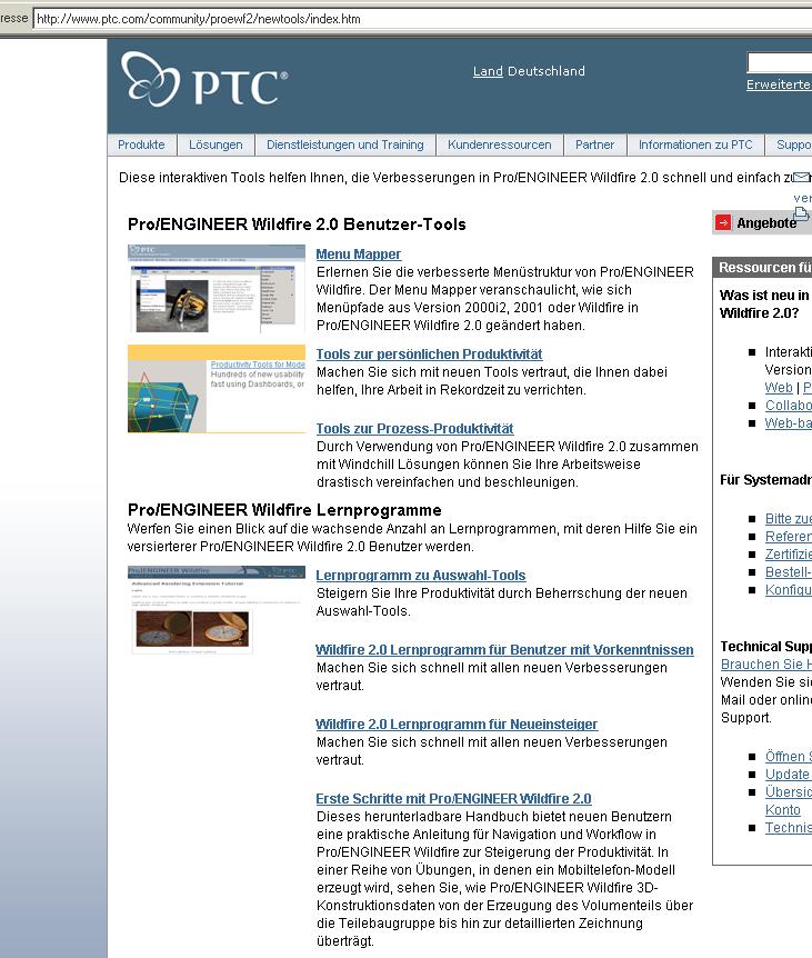

ich möchte gerne im Skizzenmodus (also 2D) bei Pro/E 2001 Kreise mit Bohrungsmaßen beschriften.
Gibt es da eine Möglichkeit, den Durchmesser durch z.B. die Bezeichnung "M8" zu ersetzen?
Wenn ich es so eingebe, wird es nicht aktzeptiert.
Gibt es auch eine Möglichkeit, Zusatzinfos an die Kreise "Bohrungen" zu schreiben (für z.B. Sacklöcher)?

also das geht meines Wissens nicht!
aber da das Dein 1ster Thread ist (--> entweder Power-User der nie Fragen hat, oder Neueinsteiger der noch nicht Pro/E denkt), was möchtest Du denn erreichen?
(ich sehe übrigens auch keinen Sinn darin das im Skizzierer zu machen)

Hallo, kid
füll den profil aus, damit wir sehen ob du profi oder beginner bist.
Also für das was du machen willst, gibt es ein spezielles Tool (siehe auch Anhang).

also vielen Dank für die Informationen. Daher empfehle ich, sich mit PRO/E vertraut zu machen. Info siehe Anhang und http://www.ptc.com/community/proewf2/newtools/index.htm  .
Alles kostenlos. Denn so wie du es beschreibst, geht es leider nicht.  Siehe auch USuess weiter unten.

na dann ists ja einfach.
Skizze abschliessen, Skizze im Modellbaum anwählen, RMT editieren, Mass anwählen, RMT Eigenschaften, Mass Eigenschaften ändern.
oder klick das mal durch, das hilft Neuen immer:
http://www.ptc.com/community/proewf2/newtools/de/basic_tutorial/how2_intro/index.htm
