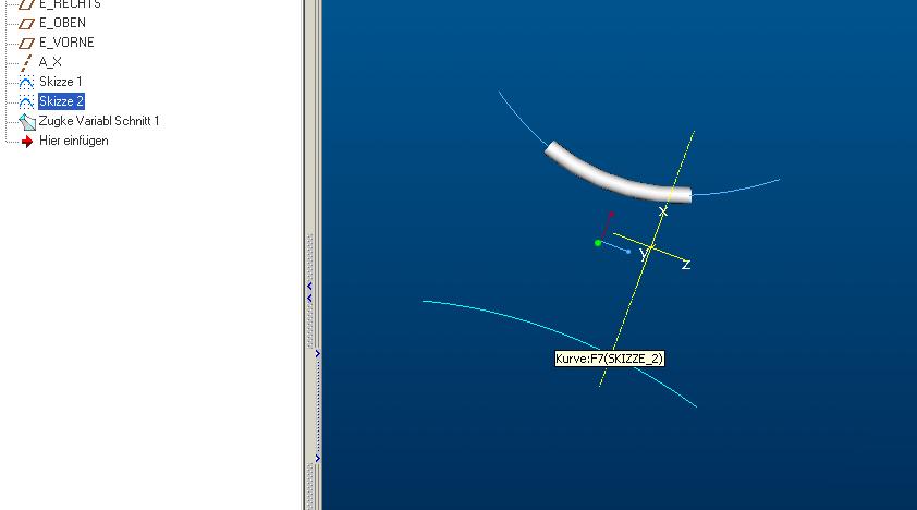

erstellt am: 02. Mai. 2006 13:56    Editieren oder löschen Sie diesen Beitrag!  <-- editieren / zitieren -->   Antwort mit Zitat in Fett Antwort mit kursivem Zitat    Unities abgeben: 1 Unity (wenig hilfreich, aber dennoch)2 Unities3 Unities4 Unities5 Unities6 Unities7 Unities8 Unities9 Unities10 Unities
hallo
hier mal ein Bild... ich habe nur eine Ursprungsleitkurve, jetzt will ich da aber auch noch eine zweite stehen haben die mir die Kontur steuert.Die Leitkurve steht vor dem KE im Modellbaum

erstellt am: 02. Mai. 2006 14:15    Editieren oder löschen Sie diesen Beitrag!  <-- editieren / zitieren -->   Antwort mit Zitat in Fett Antwort mit kursivem Zitat    Unities abgeben: 1 Unity (wenig hilfreich, aber dennoch)2 Unities3 Unities4 Unities5 Unities6 Unities7 Unities8 Unities9 Unities10 Unities Nur für joachzapf 10 Unities + Antwort hilfreich
Also....
bei mir funktioniert es problemlos! Ich weiß zuwar nicht warum du "senkrecht zu Projektion" einstellst, aber das wird schon seine Gründe haben!
Wie schon gesagt!!!! >>STRG drücken + zusätzliche Steuerkurve anpicken>> danach Skizze entsprechend ändern!
hmmm... mehr fällt mir nicht ein! es sei denn du stellst dein Pro/BLEM mal online!!! oder beschreibe mal deine Vorgehensweise genauer!

erstellt am: 02. Mai. 2006 14:16    Editieren oder löschen Sie diesen Beitrag!  <-- editieren / zitieren -->   Antwort mit Zitat in Fett Antwort mit kursivem Zitat    Unities abgeben: 1 Unity (wenig hilfreich, aber dennoch)2 Unities3 Unities4 Unities5 Unities6 Unities7 Unities8 Unities9 Unities10 Unities Nur für joachzapf 10 Unities + Antwort hilfreich
du brauchst noch eine zweite Kurve (x-Leitkurve). Siehe auch Anhang. Die wird mit CTRL zusätzlich ausgewählt.
