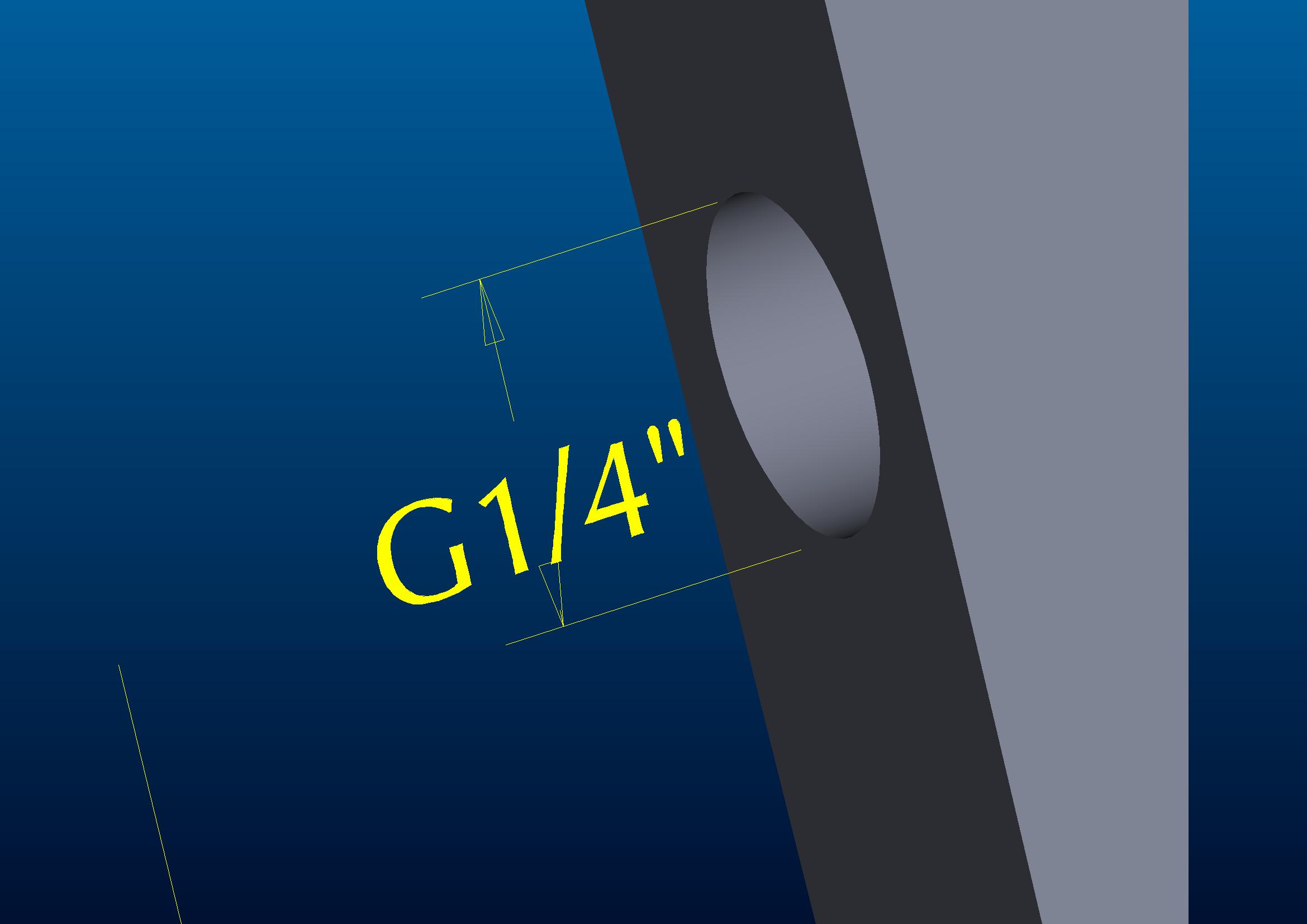

Wir haben in unserem Betrieb UDFs für das Erzeugen von Bohrungen und Gewinden. Neben metrischen Gewinden benutzen wir auch Gasrohrgewinde (inch).
Unser Problem ist nun, dass Durchmessermasse auf den Zeichnungen in "mm" angezeigt werden. Gewünscht wäre eine Bezeichnung wie: G1/4"
Kann man eine solche Bezeichnung automatisch bei der UDF-Erzeugung anzeigen lassen, ohne dass man mit Tricks und viel Aufwand manuell nachhelfen muss?
- Die Massangaben für die UDF-Erzeugung sind in einer Familientabelle hinterlegt
- Wir arbeiten mit Wildfire 2.0
Danke für eure Tipps...

Oder:
Im Gewinde-Ke einen Parameter für diese Bezeichnung erzeugen zB: gewinde
Das Gewindemaß editieren und unter dem Maß diesen Parameter eintragen
Ø@D
&Gewinde:FID_9914
UDF erzeugen, das Gewindemaß + den Parameter "gewinde" dort aufnehmen, fertig.
Ein Gewindebemaßung sieht dann so aus:
Ø20.96
G1/2
Idealer wäre es, wenn man das ursprungliche Maß zumindest in Klammern setzen könnte, funzt aber nicht, weil jedes eingetragene Zeichen bei der Bemaßung bei Verwendung mittels UDF ans Ende der Maßzahl wandert zB. Dieser Eintrag (Ø20.96) sieht nach dem Absetzen des UDF so aus: Ø20.96()

Genau so bemassen wir im Moment unsere Zoll-Gewinde.
Die Nachteile: Bemassung ist nicht assoziativ und die Darstellung nicht nach Zeichnungsnorm.
Unser Ziel ist:
- Text wie: G1/4" auf normaler Masslinie
- Text assoziativ über Familientabelle
- das metrische Mass der Gewindekosmetik auf Zeichnung nicht sichtbar
hat jemand ein ähnliches Problem gelöst?

Original erstellt von os:
Nicht ganz, denkt man an Referenzbemassungen und Anmerkungs-KEs.
Die gehn auch im Modell. Siehe neben.
Olaf
Hallo Olaf
Wir haben deinen Vorschlag mit Anmerkungs-KE ausprobiert.
Leider heben wir keine Erfahrung mit Anmerkungs-KEs.
Bei den Anmerkungs-Typen "Gesteuerte Bemassung" und "Referenzbemassung" lassen sich die Masszahlen wie bei der normalen Bemassung leider nicht überschreiben...
Wie müssen wir vorgehen um ein Resultat gemäss deinem Beispiel zu erhalten?

Original erstellt von rollifun:
Kann die Schriftart von Anmerkungstext geändert werden?
Bemaßung überschreiben mit zB:
@OG1/4
Die Schriftart paßt sich in der Zeichnung der eingestellten Schriftart an, im Modell nicht!
Arni

Original erstellt von arni1:
@OG1/4
Arni
Funktioniert - Danke!

udffeats.txt
@arni
Jetzt brat mir einer nen Storch. Ich hatte mich oben mit der WV vertan. Habe es gerade noch mal auf der M120 nachvollzogen und was soll ich sagen................es geht. Ich habe ein Anmerkungs-KE im UDF (siehe neben die UDFfeaturelist).
Wie gesagt, mit der M180 gehts auch nicht.
Sollten denn so elementare Dinge durch Wochenversionen bestimmt sein?
Ich werde am Montag dieses UDF mal mit der M180 öffnen und anschließend mal nen Anruf starten, um zu erfahren, welche Funktionalität nun gewünscht, erlaubt oder beabsichtigt ist.
Olaf
COMPUTERSPACE
Sysadmin und Anwender
Beiträge: 1149
Registriert: 06.01.2005
erstellt am: 06. Mai. 2006 07:32    Editieren oder löschen Sie diesen Beitrag!  <-- editieren / zitieren -->   Antwort mit Zitat in Fett Antwort mit kursivem Zitat    Unities abgeben: 1 Unity (wenig hilfreich, aber dennoch)2 Unities3 Unities4 Unities5 Unities6 Unities7 Unities8 Unities9 Unities10 Unities Nur für rollifun 10 Unities + Antwort hilfreich
für die WF3 gibt es eine neue option
auto_show_3d_detail_items yes
und alle 3D-Detailelemente mit definierten Anmerkungsebenen in Zeichnungsansichten werden automatisch angezeigt, sofern die Orientierung und Ansichtsrichtung in der Zeichnungsansicht mit der Anmerkungsebene übereinstimmen.
