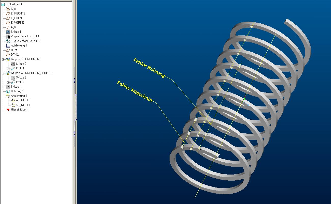

für die Positionierung einer Feder benötigen wir seitleiche Ausbrüche an der Feder. Dabei ist mir folgendes aufgefallen: Treibe ich den  Materialschnitt komplett durch das Material der Feder erfolgt die korrekte Entfernung des Materials. Wähle ich jedoch nur einen Teilbereich erfolgt der Schnitt nicht korrekt. Nur die ersten 3 Windungen werden geschnittten. Ok, dann habe ich KE-Bohrung verwendet. Dann werden die ersten beiden und die 7. Windunng geschnitten. Alle Einstellungen sind auf durch alle gestellt. Alle haben den gleichen Querschnitt und die gleiche Referenzebene. Was habe ich übersehen?

Versuche mal bei den fehlerhaften Schnitten - nicht die Option "durch alle" - zu setzen, sondern mittels einer Werteingabe, welche geringfügig länger wie deine Feder ist, den Schnitt zu regeln.
Oder anselle der Zug-KE`s einen Helical sweep zu nehmen, sofern möglich.
Kann auch sein, dass ProE ggf. nen logischen Rechenfehler produziert, wenn der Schnitt nicht insgesamt im Körper ruht. Dann müsstest du versuchen deine Skizze mit dem äußeren Durchmesser der Federkörperkante gleichzusetzen, bzw. an diese Referenz hängen, mit Da der Feder.
Habs schon erlebt - deswegen ggf. logische Rechenfehler - dass ProE, dort wo Schnitte eingebracht werden müssen, und ein "Hohlraum" oder Schnitt bereits gegeben ist (Leerraum zwischen der Federsteigung zzgl. Skizze über den Da der Feder hinaus) über die Regel ( - ) + ( - ) = + dort beim Schnitt einen partiellen Körper aufbaut.
An sowas könnte es auch liegen. ProE hat ja 360° auf 2x180° aufgeteilt. "wenn dann hier ggf. das 180° Problem" auftritt? kanns dir den Schnitt ggf. nicht vollständig machen.

Wie sieht es aus wenn man das Zug-KE auf konstanten Schniit umstellt

versuche doch mal dir zuerst nur eine Fläche zu erzeugen die komplett durch geht und danach erst mit dem Verbundelemnt Material zu entfernen.

oder lad einfach mal das Teil hoch dann kann man besser "raten"

spiral_5.zip
hier sind mein Erkenntnisse
+ es macht keinen Unterschied, wie die Ausprägung gewählt wird.
+ spiralförmiges KE funktioniert soweit ich es überprüfen konnte
+ spiralförmiges KE kann prinzipbedingt jedoch nicht alternativ verwendet werden
+ es macht keinen Unterschied unter welchem Winkel der Schnitt durchgeführt wird.
Das angehängte Beispiel ist wie folgt zu verwenden: Es wird ein Schnitt durch alles gewählt. Durch wiederholtes Regenieren kann der Schnitt jeweils nach Innen und dann nach Außen und umgekehrt um 0.5 mm verschoben werden . Dabei ergeben sich jeweils abweichende Materialschnittmuster.
