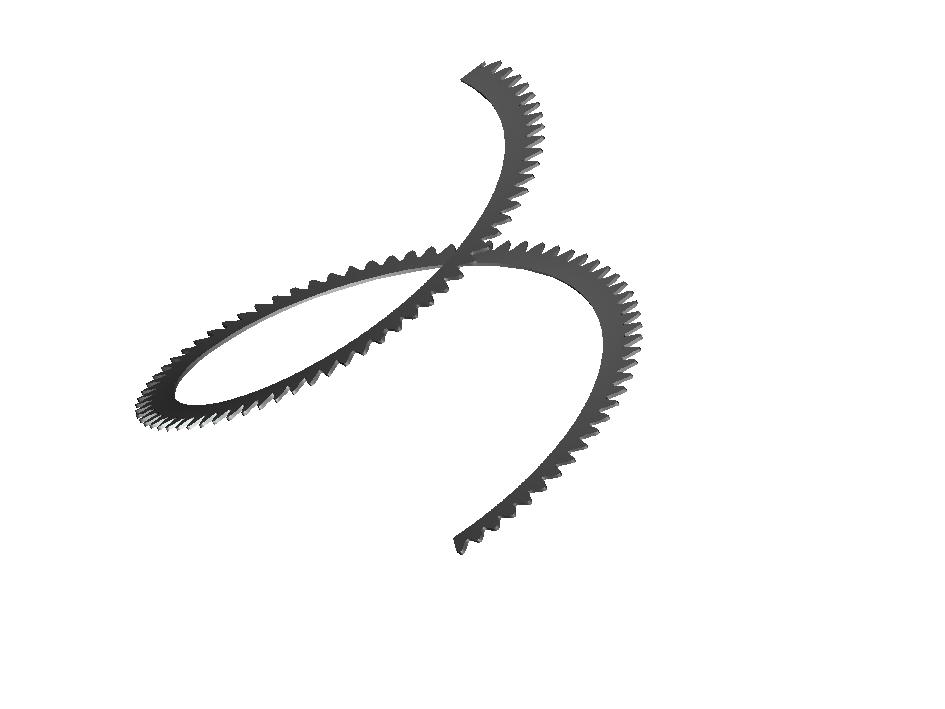

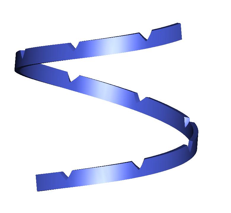

Hallo SimK,

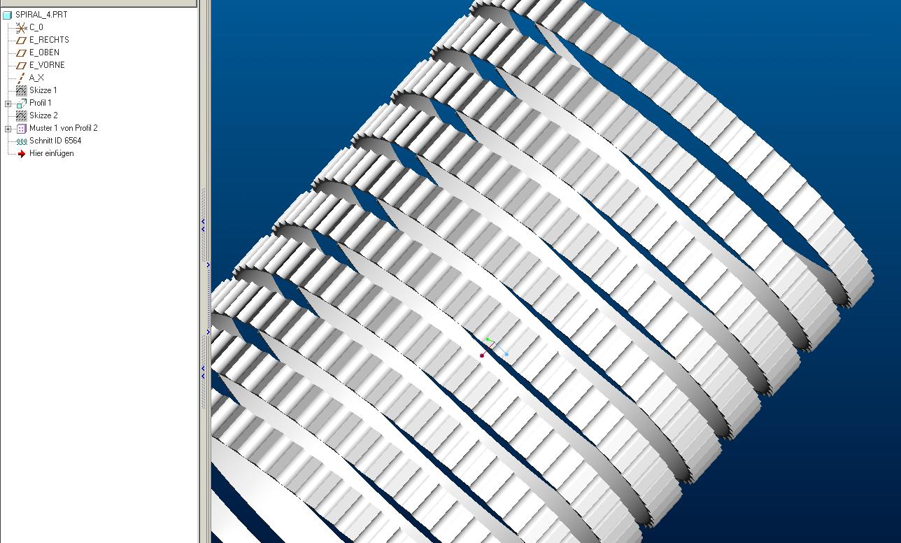

brauchst Du etwa sowas???
Alexander

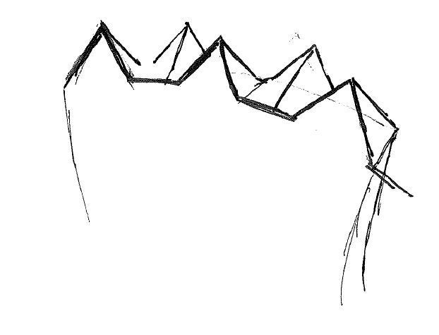

Halo Teddy,

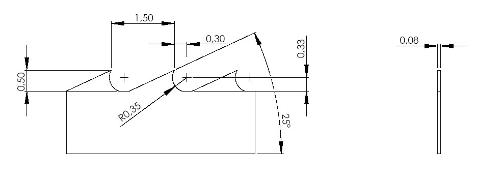

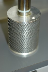

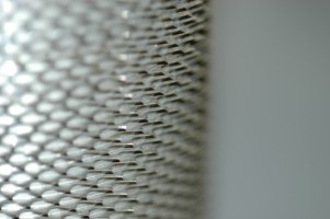

ich habe mal zwei Photos von der Auflösewalze gemacht, wie ich sie konstruieren möchte. Ich hoffe es hilft Dir fürs Verständnis.
SimK

Hallo Alexander,
ja,es ist genau das, was ich brauche. Allerdings sollte sich die Kontur der Spirale an der Außenseite befinden und nicht an der Oberseite.
Wie hast Du das denn hinbekommen?

Hallo SimK,
arbeite noch mit 2001 also grobe Schritte dafür.
1. spiralförmige Fläche erzeugen mit Spirale ziehen.(blau im Bild)
2. Fläche mit VarSchnitt ziehen erzeugen. (rot im Bild)
3. Körper entlang der ersten Fläche ziehen
4. MatSchnitt entlag der zweiten Fläche ziehen.
Falls Du es genauer haben möchtest melde Dich wieder.
Alexander

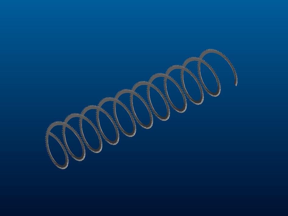

Mahlzeit,

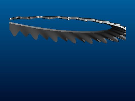

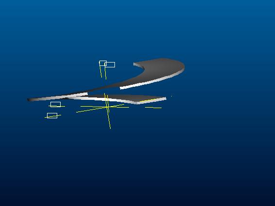

Hm, als ich dein Bild von Auflösewalze gesehen habe, habe ich mir anders vorgestellt!!! das wäre dann kleine Zylinder, die entlang einer Spirale gemustert und am Ende durch Mantel der Walze gesplitten damit Luft oder Flüssigkeit durchkommt.
Die Lösung von Alexander999 ist O.K
alternativ kannst Du dir diese Lösung anschauen!

Hallo DCN!
Dein 'Sägeblatt' kommt dem, welches ich brauche schon ziemlich nahe. Ist Dein Lösungsansatz genauso wie der von Alexander999 oder wie geht der?

Hallo SimK,

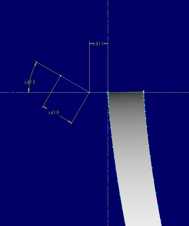

also die Befehlsfolge für WF1 kann ich Dir leider nicht sagen. In 2001 geht’s u.a. mit Einfügen Fläche ZugKe mit Var Schnitt. Dann senkr. zu Ursprungsleitkurve.usw.
Dann musst Du als Leitkurve eine der Beiden Kanten der Spiralfläche wählen, als X-Kurve musst Du dann die andere Kante der Spiralfläche wählen. Als Skizze machst Du einfach ein Strich mit Länge und Winkel. Dann gibst Du noch in den Skizzenbeziehungen „sd13=trajpar*360*15“ ein. Wobei sd13 dein Winkelmass ist und 15 die Anzahl der Windungen ist.
Ich hänge noch ein Bild von der Skizze an ist vielleicht verständlicher als meine Beschreibung.

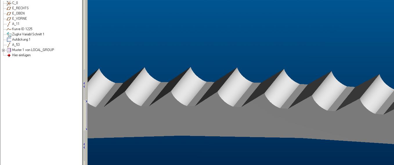

Mein Lösungsansatz ist ähnlich dem von Alexander, nur bißchen anders
- die rote Fläche von Alexander entsteht durch rotieren ein Stückgerade entlang einer Leitkurve (trajpar-Funktion, häufig für gekrümmte Feder verwendet).
- ich lasse das Stück Gerade surfen, die Wellen sehen ungefähr  so aus:
sd3=10+3*sin(100*trajpar*360), also 100 Zähne.
- Da die Zähne eines Sägeblattes nicht in einer Ebene liegen, sondern
nach links und recht versetzt sind (siehe auch Bild), brauchst du noch einer ähnliche Beziehung.
hast Du die Möglichkeit, WF2 M191-Teil zu öffnen???

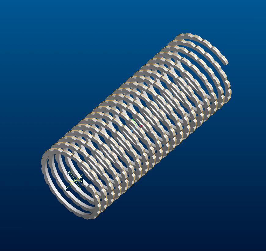

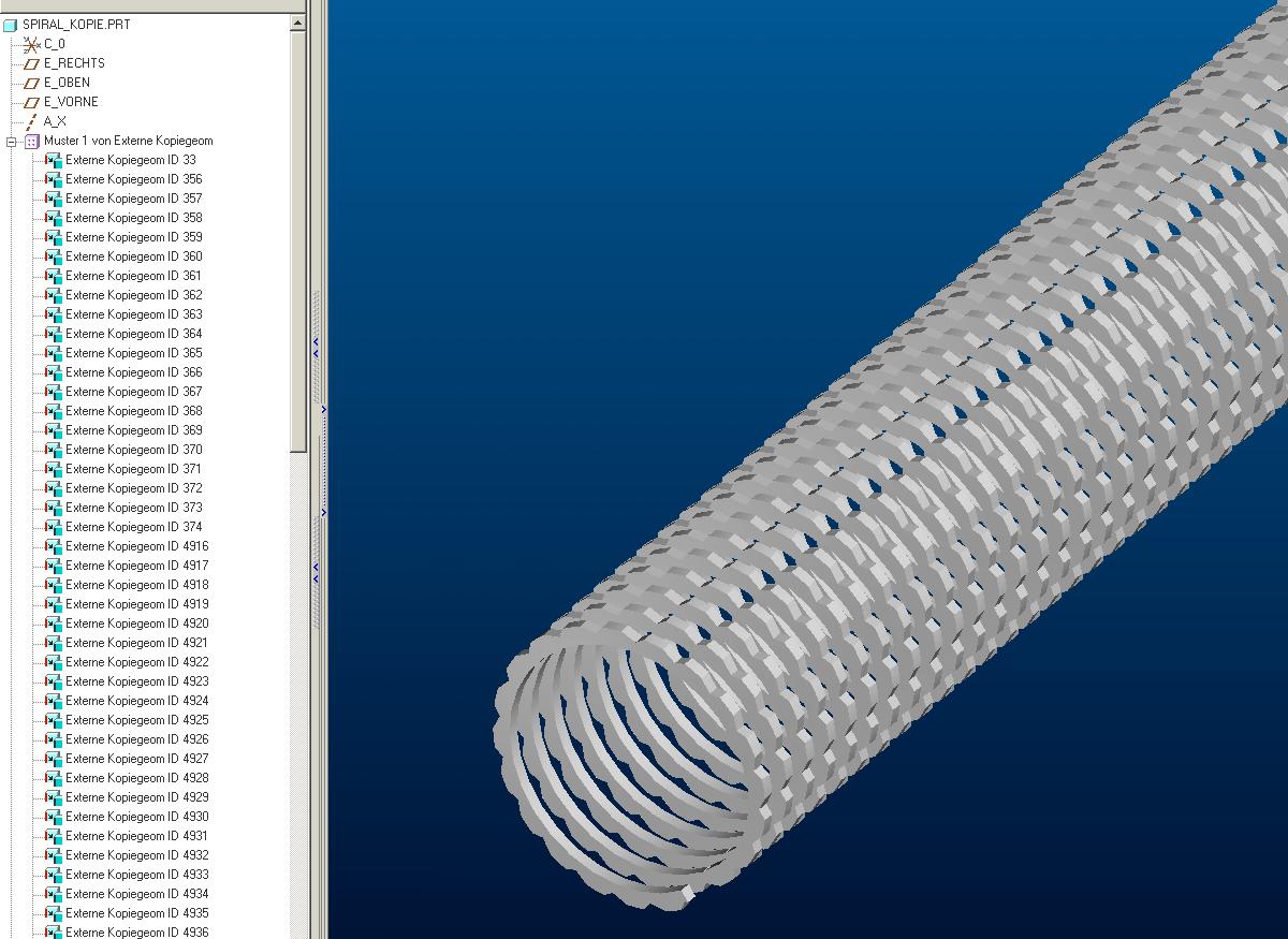

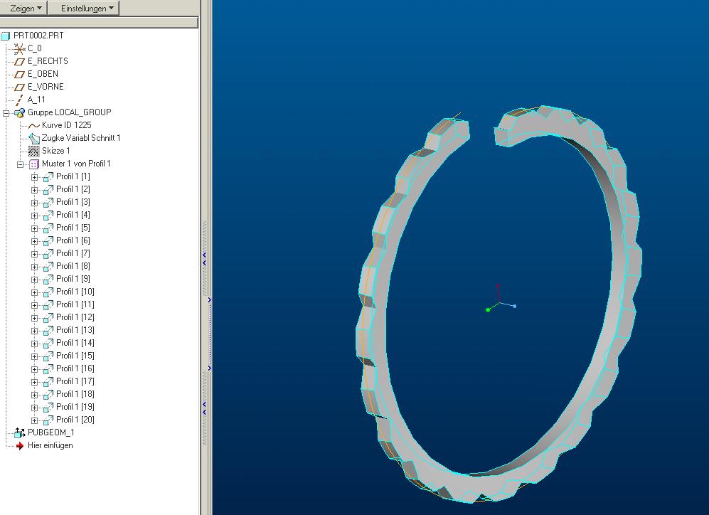

da ich leider keine Antwort erhalten habe auf meine Anfrage, hier meine vermutete Lösung für das Problem als Anhang. Basiert im übrigen nicht auf Zug-KE. Steigung, Durchmesser, Querschnitt lassen sich individuell anpassen.

Hallo COMPTERSPACE,
sorry, ich war zu sehr beschäftigt mit dem Ausprobieren, der anderen Vorschläge, daß ich nicht dazu gekommen bin Dir zu antworten. Aber jetzt:
In dem Grundkörper der Auflösewalze (AW) ist eine Nut eingebracht, in die das "Sägeblatt" (wir nennen es Garnitur; vgl. Anhang)eingebracht wird, so daß nur noch die Zähne selbst herausschauen. Das ist dann bei einem Durchmesser von 78,6mm. Die Länge der AW ist so gewählt, daß man auf 94 Windungen kommt.
Natürlich hast Du recht, daß hierbei eine ganze Menge an Zähnen zusammenkommen, die alle gerechnet werden sollen. Wir werden deshalb die Simulation erst mal nur im 2D machen und dann schauen, was sich im dreidimensionalen überhaupt machen läßt.
Trotzdem interessiert es mich jetzt schon, wie man eine solche Spirale hinbekommt. Wie machst Du es denn?

Morgen,
- habe deine Skizze gesehen! mit meine Methode wirst du es Schwierigkeit bekommen, weil das basiert auf die Art y=f(x). Das Problem liegt an den Bogen, weil für einen X gibt es 2 Y und pro/E kann mit dieser Undeutigkeit nicht zu recht kommen.
- Um Regenierzeit zu verringern soll man die Regel beachten: mit Fläche und Kopieflächen arbeiten. Der Sägeblatt ist ein Blatt, deshalb als Fläche erzeugen und aufdicken.
- die Methode von Computerspace zu Verringerung der Regenerierzeit ist OK., müsste man aber nicht unbedingt mit Publiziergeometrie arbeiten. Man kan die Körperfläche kopieren, transformieren und mustern. In WF2 Dank Richtung-Muster kann man auf den Schritt "transformieren" verzichten.
-anbei ein Bild mit 1000 Zähnen , ca. 2min Regenerierungszeit! ich schicke dir das Teil.

Hallo SIMK
anbei ist das Sägeblatt mit deiner Skizze erzeugt worden. Ich kann mit einer Skizze die Zähne einfach als Materialschnitt erzeugen, indem ich eine Ebene wähle und anschließend deine Skizze draufsetze und durch alles wähle.
Ich habe die Puliziergeometrie gewählt, um zwei getrennte Parts zu haben. Im ersten Part geht es nur um die Gestaltung des Sägeblattes. Da die Regeneration hier schon circa 2 min dauert, moechte ich nicht noch anschließend den Rest regeneriert haben. Stimmt die Kontur, kann ich bei Bedarf im zweiten Teil nochmals checken.
Publiziergeomtrie wird meistens dann verwendet, wenn man nicht möchte, das die Konstruktionsfeatures in andere Hände geraten. So kann aber doch das Teil weitergeben werden. Man findet Publiziergeometrie unter Einfügen->Gemeinsam benutzte Daten.

COMPUTERSPACE
Sysadmin und Anwender
Beiträge: 1149
Registriert: 06.01.2005
erstellt am: 27. Apr. 2006 18:24    Editieren oder löschen Sie diesen Beitrag!  <-- editieren / zitieren -->   Antwort mit Zitat in Fett Antwort mit kursivem Zitat    Unities abgeben: 1 Unity (wenig hilfreich, aber dennoch)2 Unities3 Unities4 Unities5 Unities6 Unities7 Unities8 Unities9 Unities10 Unities Nur für SimK 10 Unities + Antwort hilfreich
eine weitere Idee ist im Anhang abgebildet und ist eigentlich recht fix. Konstruiere dir einen Hohlzylinder mit der Höhe des Sägeblattes. Mach einen Materialschnitt für das Sägeprofil und mustere dies um die Achse des Zylinders. Anschließend erzeuge einen spiralförmigen Schnitt über die Zylinderhöhe et voila.

Hoi SimK!
Danke für die Antwort! einige Erklärungen:
DCN wrote:
[- ich lasse das Stück Gerade surfen, die Wellen sehen ungefähr  so aus:
nach links und recht versetzt sind (siehe auch Bild), brauchst du noch einer ähnliche Beziehung.]
zu 1.: Ui... das mit dem Formeleingeben war mir bis jetzt nicht geläufig!... aber dafür gibt es ja das Forum, um es nachzulesen und es nachzubauen
zu 2.: wenn man von einer normalen Säge ausgeht - ja...
nun gibt es Anwendungen, die einen möglichst dünnen Schnitt verlangen... also das Ausfransen über gebogene Seiten ist nicht..
das Schweizer Taschenmesser hat diesen besonderen Schliff (weiss leider nicht, wie das heisst... irgendwas mit Diamantschliff hab ich im Hinterkopf)
hab' mal (mehr oder weniger erfolgreich) eine Handskizze gemacht!
und immer noch keinen Plan - noch dazu ist das Ding gebogen und nicht gerade...
Danke und viele Grüße!
Beni

COMPUTERSPACE
Beiträge: 1149
erstellt am: 03. Aug. 2006 17:54    Editieren oder löschen Sie diesen Beitrag!  <-- editieren / zitieren -->   Antwort mit Zitat in Fett Antwort mit kursivem Zitat    Unities abgeben: 1 Unity (wenig hilfreich, aber dennoch)2 Unities3 Unities4 Unities5 Unities6 Unities7 Unities8 Unities9 Unities10 Unities Nur für SimK 10 Unities + Antwort hilfreich
Hallo Frosch,
also das schreit nach dem Berandungsverbindungs-Tool, so heißt das Feature wohl, oder nach dem Style-Tool. Ein paar Punkte definiert - deine Skizze weisst den Weg - ein paar Linien dazwischen und mit einem Volumen gemergt und voila du hast deinen schweizerischen Diamanten- Schliff.
Ciao.
