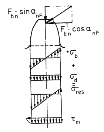

kann mir mal jemand eine formel sagen, wie ich die zahndicke für ein stirnrad mit schrägverzahnung berechne?

Der Ansatz von neuer ist ein wenig zu vereinfachend. Ein Zahn eines Zahnrades ist im wesentlichen auf Biegung und zudem auf Druck und Schub beansprucht. Außerdem ist die Zahndicke über dem Radius nicht konstant. Daraus folgt daher der so genannte Formfaktor nach DIN 3990.
Ich glaube aber auch eher, dass hier die Berechnung der Zahndicke für ein bereits geometrisch definiertes Zahnrad gesucht wurde.
Für die Zahndicke am Teilkreisradius gilt:
s=m*[Pi/2+2*x*tan(alfa)]+As
mit m=Modul, x=Profilverschiebungsfaktor, alfa=Eingriffswinkel, As=Zahndickenabmaß.

@Wyndrops
Wie erwähnt habe ich hier eine entsprechende Formel nicht zur Hand.
Der Formelansatz ist sicherlich mehr eine gedankliche Abwandlung zu gerade verzahnten Stirnrädern, wie uns das mal auf einer Schule unterbreitet wurde seitens einer mathematischen Lehrkraft.
Danke für das Einstellen deiner Formel mit dem Bild.
Auch für mich ist das nützlich.
