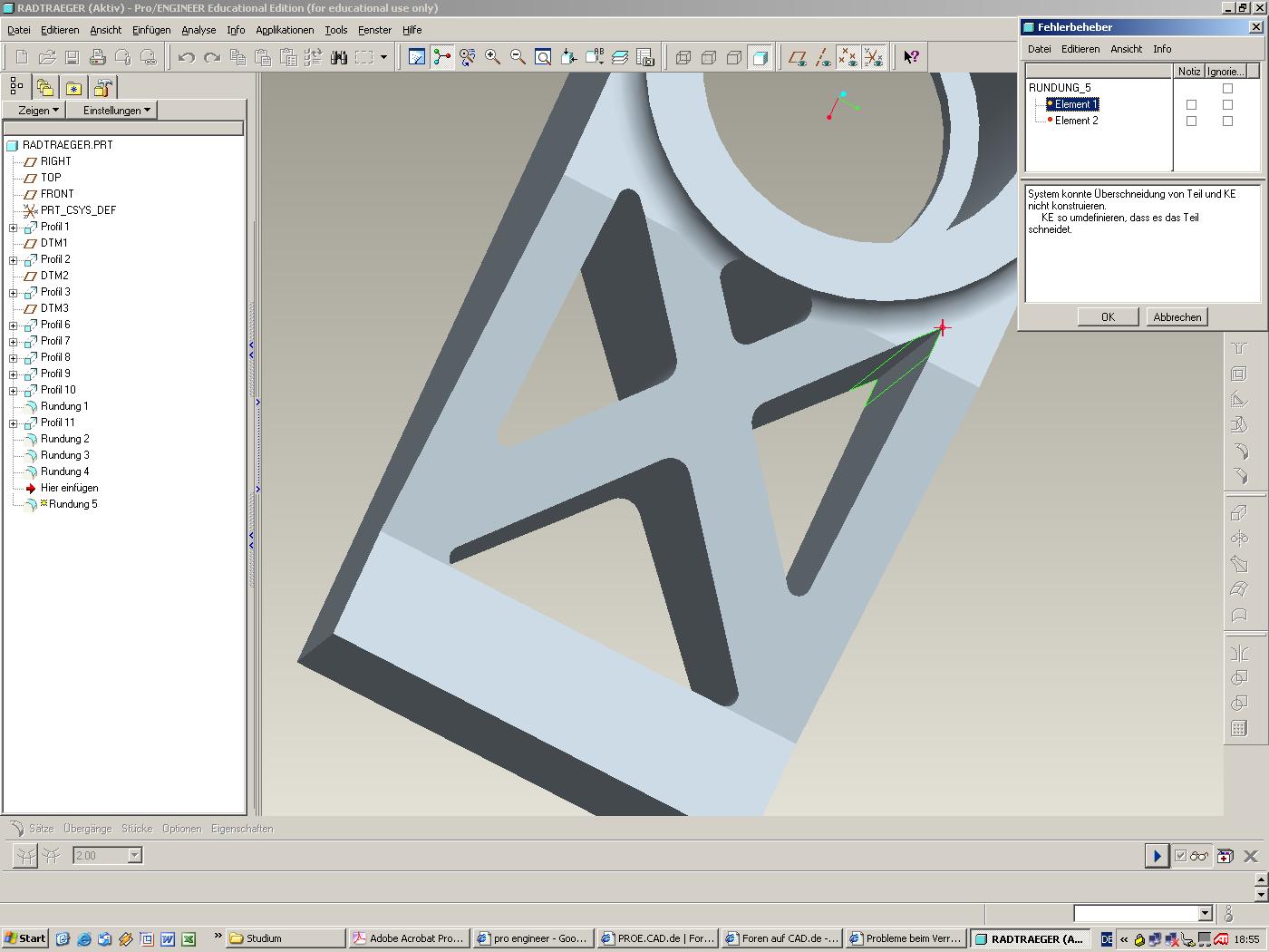

ich hab mich schon durch die Suche durchgekämpft, aber nichts verwetbares gefunden. Mein Problem scheint banal zu sein: Ich möchte an der markierten Innenkante eine Verrundung erstellen. Dies funktioniert am gespiegelten KE an gleicher Stelle problemlos nur am selbst gezeichneten Skizzenelement nicht.
Vielleicht könnt ihr mir helfen.
Bin für jede Hilfe dankbar!

schon mal mit verschieden großen Radien versucht?
Bei Rundungen gibt es keinen Königsweg. Hier hilft oft nur probieren. Im Zweifel Rundung in die Zkizze packen.
Sieht mir auch so aus, dass der vorhanden Radius am Kragen grad hier ausläuft. Dies könnte das Problem sein, da hier zu kleine Flächen entstehen (Genauigkeit).
Vielleicht auch einfach diesen Radius verschieben nach Deinem Problemfall.

Schon mal statt einer Kantenverrundung eine Fläche-Flächeverrundung probiert? Hilft oft in solchen Fällen.

Oder mal die Übergänge kontrolliert? Nicht alles, was Pro/E automatisch auswählt ist auch für jeden Fall das Richtige.
