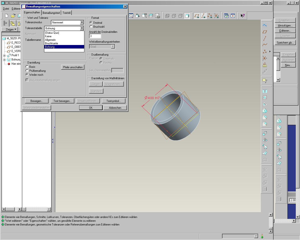

Hallo Zusammen
Warum kann ich nicht immer im Fenster Bemassungseigenschaften_Register: Toleranztabelle
die erzeugte Bohrung oder Welle wählen, ohne dass ich hinten dran schreiben muss als suffix bzw. Präfix.
Vonwas hängt das ab eigentlich.
Danke für die Hilfe
G.Wafic

Hallo wafic,
also wenn du die erforderliche Toleranztabelle geladen hast, dann kannst über Bemaßen Eigenschaften die Toleranzklasse wählen. Da brauchst kein Suf- oder Präfix.

Hallo wafic,
geht nur mit gezeigten Maßen!

Ja, aber wie lade ich Sie.
Manchmal ist es im Register und manchmal nicht.
Bohrung ist öfter drin. An was liegt das?

also wenn das häufiger gewünscht wird im Startteil einbinden. Über Editieren->Einstellungen->Toleranzen->Toleranz Tabelle wählen.

Der Unterschied liegt darin:
Bei Modellmaßen muß im Modell die entsprechenden Toleranztabellen geladen sein
und bei in der Zeichnung erstellte Bemaßungen müssen diese Toleranztabellen eben zu der Zeichnung geladen sein, damit man zu dieser Auswahl kommt, also in so einem Fall auf der Zeichnung
RMT
#Eigenschaften
#Toleranznorm
#Toleranztabelle
#aufrufen
usw.
Alternativ kann man diese Tabellen auch zum Startmodell bzw. Schablonenzeichnung schon dazuladen.
