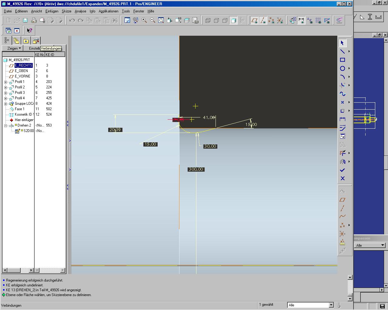

Hallo Zusaamen
Bei mir lassen sich die Masse in der Skizze nicht mehr bewegen.
Weiss jemand wo man das einstellen kann?
definition editieren usw. Masse und Skizze einfach fest.
Habe versucht die Masse zu entsperren, aber geht trotzdem nicht.
Hmm.
G. Wafic

erstellt am: 21. Apr. 2006 11:16    Editieren oder löschen Sie diesen Beitrag!  <-- editieren / zitieren -->   Antwort mit Zitat in Fett Antwort mit kursivem Zitat    Unities abgeben: 1 Unity (wenig hilfreich, aber dennoch)2 Unities3 Unities4 Unities5 Unities6 Unities7 Unities8 Unities9 Unities10 Unities Nur für wafic 10 Unities + Antwort hilfreich
Hallo wafic,
meinst du bewegen oder editieren.
Also das Bewegen sollte klappen, wenn du das Maß mit der linken Taste wählst und dann an eine andere Stelle schiebst. Geht das nicht, dann wird das Maß nicht richtig erkannt, also mal refresh und dann zoomen.
Wenn du nicht editieren kannst, ist dein Maß durch andere Bedingungen festgenagelt. Nochmal neu bemaßen und dann alle Bedingungen löschen, die nicht benötigt werden.

erstellt am: 21. Apr. 2006 11:46    Editieren oder löschen Sie diesen Beitrag!  <-- editieren / zitieren -->   Antwort mit Zitat in Fett Antwort mit kursivem Zitat    Unities abgeben: 1 Unity (wenig hilfreich, aber dennoch)2 Unities3 Unities4 Unities5 Unities6 Unities7 Unities8 Unities9 Unities10 Unities
Es geht um bewegen
das ist ein ganz normales mass.
Aber die Masse lassen sich alle nicht bewegen aber editieren.
Abgesehen davon lässt sich die Skizze auch nicht bewegen.
Habe schon regeneriet und alles, geht trotzdem nicht.
Es muss irgendeine Einstellung sein..???

wafic
Sehen Sie sich das Profil von wafic an!   Senden Sie eine Private Message an wafic  Schreiben Sie einen Gästebucheintrag für wafic
Beiträge: 75
Registriert: 01.03.2006
PRO-E Wildfire 2
erstellt am: 21. Apr. 2006 14:35    Editieren oder löschen Sie diesen Beitrag!  <-- editieren / zitieren -->   Antwort mit Zitat in Fett Antwort mit kursivem Zitat    Unities abgeben: 1 Unity (wenig hilfreich, aber dennoch)2 Unities3 Unities4 Unities5 Unities6 Unities7 Unities8 Unities9 Unities10 Unities

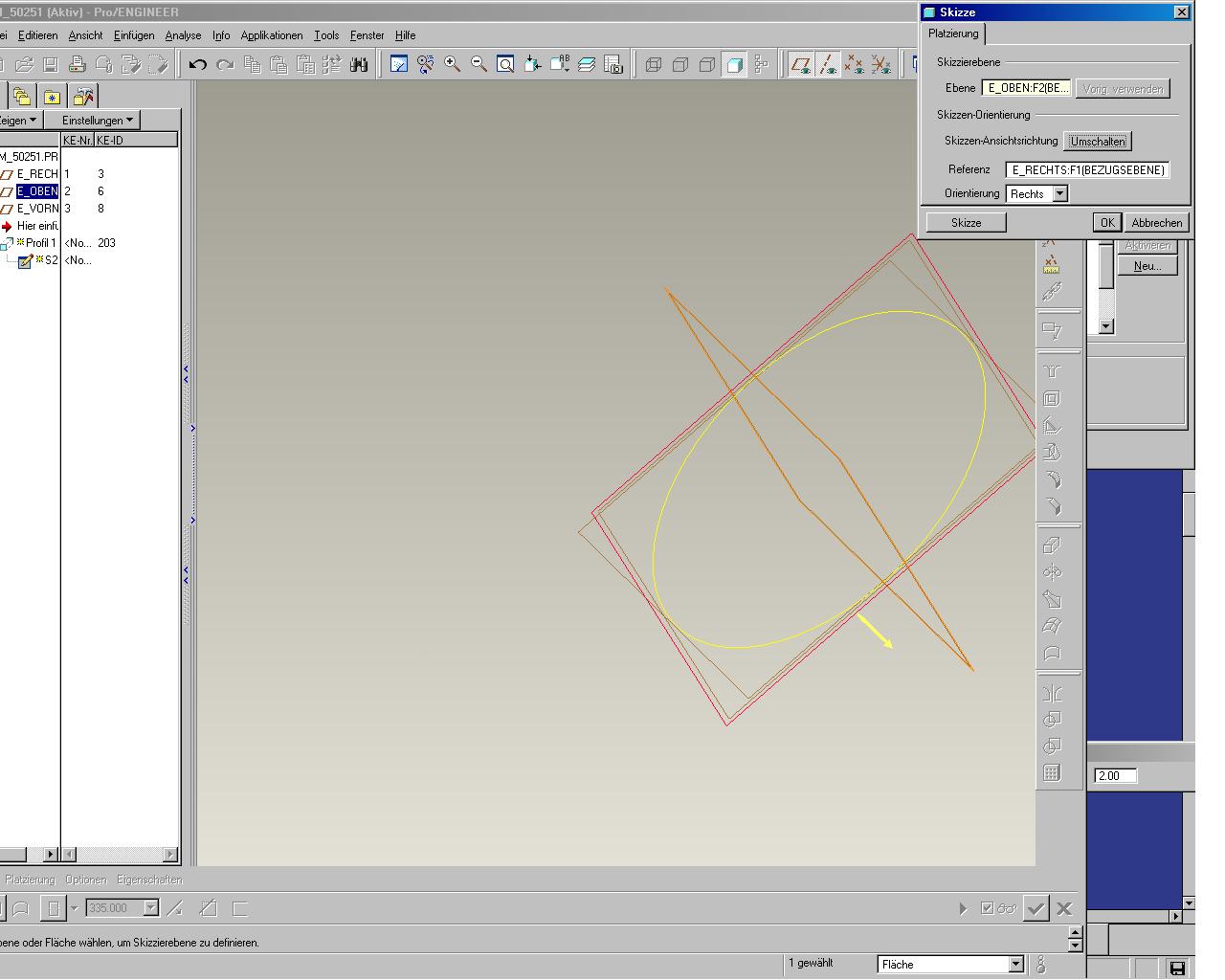

Hallo Zusammen
Ich habe es rausbekommen an was es liegt.
Ich bin einfach in die Bearbeitung rein, habe die Richtung hin und her geschaltet und danach in die Skizze und schon funktioniert.
Wahrscheinlich hängt er irgenwie sich auf. Weiss auch nicht warum..
Siehe  Beispielsbild.
Danke trotzdem
