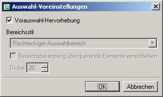

erstellt am: 21. Apr. 2006 09:51    Editieren oder löschen Sie diesen Beitrag!  <-- editieren / zitieren -->   Antwort mit Zitat in Fett Antwort mit kursivem Zitat    Unities abgeben: 1 Unity (wenig hilfreich, aber dennoch)2 Unities3 Unities4 Unities5 Unities6 Unities7 Unities8 Unities9 Unities10 Unities Nur für kaga 10 Unities + Antwort hilfreich
Steht der Auswahlfilter unten rechts auf "Smart" oder "Teil"? Steht er beispielsweise auf "Sammelfläche" oder "Notiz", wirst Du kein Glück beim Wählen von Teilen haben.
Zweite Möglichkeit:
die Vorauswahlhervorhebung ist -warum auch immer- in der BG deaktiviert. Guckst Du Bild (zu finden unter: Editiern / Auswahl / Voreinstellung)
:cybernuth:

erstellt am: 21. Apr. 2006 10:03    Editieren oder löschen Sie diesen Beitrag!  <-- editieren / zitieren -->   Antwort mit Zitat in Fett Antwort mit kursivem Zitat    Unities abgeben: 1 Unity (wenig hilfreich, aber dennoch)2 Unities3 Unities4 Unities5 Unities6 Unities7 Unities8 Unities9 Unities10 Unities
er steht auf Teil. Es ist auch nur dieses Teil betroffen, soweit ich sehen kann. Ich stelle fest, das kanten dieses Teils wählbar sind. Alle Flächen aber nicht. Er wählt dann immer gleich Teile die dahinter liegen. Als wäre mein problemteil nicht existent.
Beim, jetzt aktivierten highlighting (Danke :-)) ist auch alles normal.
