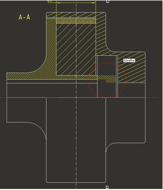

Sorry ich hab die Suche benutzt aber keine Lösung gefunden ich hab ne Fliehkörperkupplung modelliert nur leider hab ich in der Zeichnung in
dem ungeschnittenem Lager die Schraffur meiner Nabe und bekomme die nicht weg danke für eure Hilfe.

Hallo und guten Morgen,
so auf Anhieb würde ich sagen:
Geh bei den Tools in die Option Environment, ganz unten stellst du ein:
No hidden; isometric; tan dimmed
dann regenerierst du deine .drw, (View, update, current drawing oder all sheets, je nach dem) und deine Schraffur müsste weg sein, weil die in deiner .drw, hinter ner Kante / Körper liegt.
Ein dauerhafterer Weg ist:
Auf deine Ansicht klicken (Bild), re. MT. Properties. Da gehst drauf, und gehst auf View disp. Dort gehst No hidden und tan. dimmed auswählen, letztendlich done anklicken.
Dann hast die Einstellung dauerhaft.
Ansonsten wird dir ja die .drw aufgerufen, wie du grade arbeitest im Modell (wireframe, solid part....) und deine Schraffur die hinter dem Bauteil liegt scheint durch. Auch beim Ausdrucken, wenn nicht wie o.g. eingestellt.

Hallo neuer,
die Einstellungen no hidden , tan dimmed gelten nur für Kanten / Tangentialübergänge aber nicht für eine Schraffur.
Hallo capirex65,
Soweit ich weiß kann die Schraffur in dem entsprechenden Bereich nicht entfernt werden. So wie ich das Modell sehe ist es außerdem sinnvoll und auch üblich das Lager, trotz Normteil, zu schneiden damit man eben die ansonsten verdeckte Geometrie (Stufenabsatz) des geschnittenen Teiles sieht. Das nicht schneiden von Normteilen gilt grundsätzlich nur dort wo dies auch Sinn macht (Schraube , Schraube-Mutter-Verbindung etc.).

Wenn du mit der Maus über die Schraffur fährst und die RMT drückst kannst du die Eigenschaften der Schraffur festlegen. In dem Menu gibt es den Punkt [Ausschließen]. Wenn dieser Punkt gewählt wird, dann wird der entsprechende Querschnitt ausgeschlossen. Wenn ein Schnitt schraffiert werden soll dann [Aufheben] wählen.
