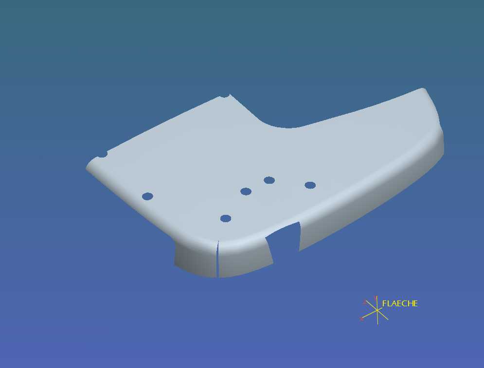

habe mir schon des öfteren gute Tips aus dem Forum geholt, aber nun weiß ich nicht mehr weiter.
Ich möchte diese Sammelfläche abwickeln.
Es ist eine Isolationsmatte (10mm dick) die aus einer Plattenware hergestellt wird. Die jetztige Form ist der eingebaute Zustand.
Für die Zeichnungserstellung benötige ich das Teil im Abgewickelten Zustand. kann man sowas abwickeln??
rudi

Grundsätzlich: ja, man kann Sammelflächen abwickeln, aber abhängig von der Geometrie schlägt das bei Freiformgeometrie meist fehl.
Die Deformation des weichen Materials kann nicht berücksichtigt werden.

ich sag mal nee, lasse mich aber gern eines Besseren belehren.
Meine Kenntnisse in Sachen Blech reichen nur soweit, dass ich davon ausgehe, dass eine planare Fläche oder eine gerade Kante als Bezug für die Abwicklung vorhanden sein muß. In Deinem Modell finde ich keins von beiden.
