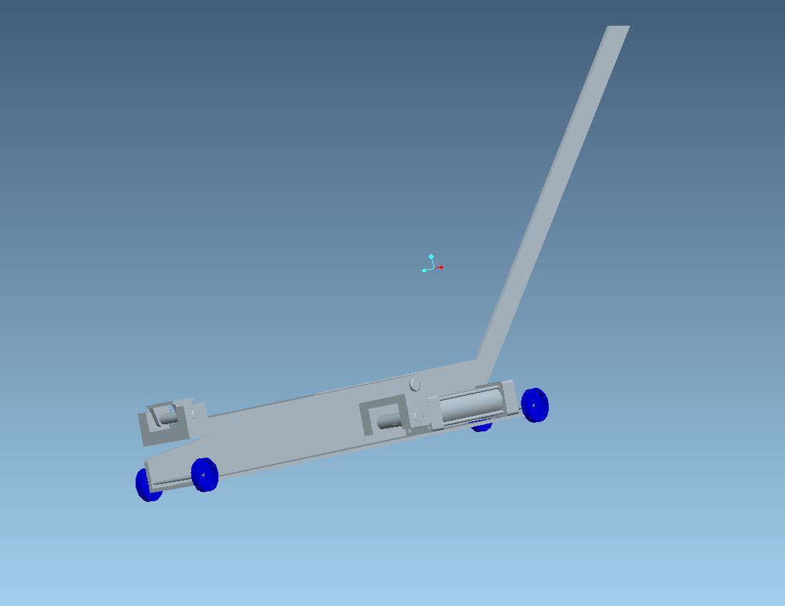

Ich habe folgendes Problem:
ich habe einen Wagenheber gezeichnet:
doch jetzt habe ich das problem das ich punkt 1 nicht ganz nach unten drehen kann doch punkt 2 soll so bleiben wie er ist.
da wir den wagenheber in eingefahrenen zustand zeichnen sollen.
danke euch

Das Ding, welches Du Wagenheber nennst
wurde nicht gezeichnet, sondern modelliert.
Wenn man die Farbgebung einzelner Bauteile
verändert, dann bekommt man mehr Kontrast unter
den einzelnen Komponeten und der externe Betrachter
kann etwas besser die funktionalen Einheiten erkennen.
Wenn ich mir das Ding so anschaue, denke ich, das das Teil welches
den Punkt 1 definiert, um den Bolzen (Punkt 2) drehen muß.
Auf die Schnelle würde ich eine Ebenen definieren, die
die Winkelstellungen das Wagenhebers definiert. Die Ebene läßt
sich über die Achse des Bolzens und einer geeigneten Ebene
als winkelreferenz erzeugen. Das Maß das den Winkel steuert
kann in eine Familientabelle übernommen werden, in der z.B.
die Variante "geoeffnet" erzeugt wird.
Das wäre ein Möglichkeit von vielen. Das Forum zeigt Dir,
bei Anwendung der Suchfunktion, viele weitere Beispiele und
Vorgehensweise Endpositionen darzustellen. Suchen mußt Du selber.
Wenn Du Probleme bei den Verknüpfungen hast, dann wäre es
ganz sicher hilfreich, das Modell hier reinzustellen.
Es wird sich einer finden der eine Educational Lizenz hat
und sich den Wagenheber mal anschaut.

Ok, nochmals:
Ich habe diesen Wagenheber (siehe Oben) modeliert.
Jetzt stehe ich vor folgendem Problem. Über den Punkt 2 gehört noch ein Bolzen wo sich bei ausgefahrenen Hub die Hebestange biegen kann.
Da wir den Wagenheber im eingefahrenen Zustand zeichnen sollen möchte ich nun Punkt 1 nach unten drehen.
Doch ich weiß leider nicht wie ich das Anstelle.
Ich danke Euch für jede Antwort!

Original erstellt von crusher:
Also ich würde Dir jetzt irgendwie gerne helfen - aber ich weiß nicht so richtig, WIE!
Wie hast Du das Ganze denn zusammengebaut?
Wenn Du das so zusammenbaust, wie es funktionieren soll (Achsen auf Achsen und so) dann SOLLTE es auch funktionieren, wenn Du Deinen Zylinder ausfahren lässt...
Also wo genau ist denn das Problemchen?

Habe jetzt die fast fertige Version als Anhang angehängt.
Ich möchte den Vorderteil nach unten senken da er max. 100mm hochsein darf. Er hat jetzt 147mm, die 47mm sind nur deswegen da er nicht unten Aufliegt.
Wie kann ich den Teil der eine Baugruppe ist so drehen das er unten aufliegt und die richtigen Maße angezeigt.
Danke!
