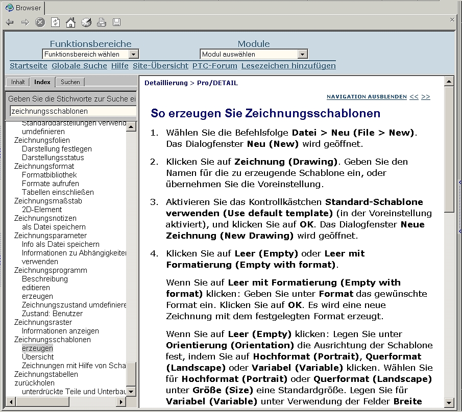

schon mal mit einer Zeichnungsschablone versucht?
Gruß Martin

Ich schlage vor, Du machst eine neue Zeichnung und erzeugst sie mit einer Zeichnungsschablone. Darin gibt es nur eine Ansicht VORNE.
Wenn es doch mit Mapkey sein muss, dann kann der Klick aufs Zeichenblatt aber auch mit aufgezeichnet werden. ProE wartet (@WAIT_FOR_SCREEN_PICK) auf einen Mausklick und macht dann mit dem Makro weiter.

was versteht ihr unter Zeichnungsschablone?
Bei uns sind Ansichten fest definiert (z.B. Vorne, Rechts, usw.). Eine neue Zeichnung kommt nicht in die "Tüte", da die Ansicht ja bereits erstellt wurde.
@Stahl: Das mit dem Klick habe ich versucht, jedoch will Pro/E diesen Mausklick immer.   Also auch beim Ausführen des Mapkeys. Gibt es dann die Möglichkeit das Maßkey von Hand zu manipulieren, dass die Ansicht irgendwo liegt und dann über "Ursprung" in den Eigenschaften der Ansicht zu platzieren?

Hallo Cadbimpf
das Thema Zeichnungsschablonen ist auch in der Online-Hilfe recht gut beschrieben.
Martin
