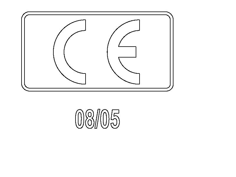

Guten Morgen zusammen,
ich habe eine Frage bezüglich einer Schriftvorlage.
Meine Rückplatte eines Gerätes soll mittels Siebdruck bedruckt werden.
Dazu mache ich eine Schriftvorlage als Part mit Körpern (Höhe 0.4mm) und leite daraus eine Zeichnung ab. Das funktioniert auch soweit.
Die Lackierbude verlangt eine Zeichnung im dxf-Format. Das ist auch alles kein Problem.
Nun meine Frage:
Ich möchte gerne den Solid auf der Zeichung als gefüllten Querschnitt haben und nicht nur mit einer schwarzen Umrandung.
Bisher wurde versucht zu tricksen. Es wurde durch das Teil ein Vollschitt gelegt und die Schraffur soweit verkleinert, dass auf der Zeichnung eine ausgefüllte Fläche entstanden ist. Das Problem dabei ist, dass der Drucker der Lackierbude sich an den exportierten Schraffurlinien totspoolt (exportierte dxf).
Gibt es eine Möglichkeit, "Flächen" auf der Zeichnung zu füllen?
Gruß Stefan

2-D Geometrie kann man mit Editieren->Fuellen schraffieren oder komplett ausfüllen. D. h. Du müsstest die 3D Geometrie z. B. mit Kante verwenden in 2D-Geometrie umwandeln und dann mit füllen ausmalen.

Also in Pro/E selbst kannst Du die Flächen natürlich füllen. Einfach im Schraffurmenü von schraffiert auf Füllen schalten. ABER ich weiß nicht, wie das nach dem Export aussieht. Ich fürchte, so etwas ist in den Schnittstellen meist nicht enthalten.

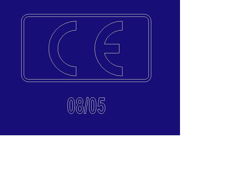

Dein Tip mit den Hinweis ist ganz gut. Nur leider wird der Drucker der Lackierbude direkt mit der dxf-Zeichnung gefüttert.
Da würde er dann auf das Teil 1:1 den Hinweis drucken...
Sieht bestimmt nett aus, wenn auf der Geräterückseite mit einem Pfeil die Ralfarbangabe steht hihi
Ich habe jetzt mal den Schnitt gefüllt und das ganze zum Lackierer geschickt, mal sehen, was die sagen.

Wie Udo schon schrieb: Schraffur auf der Zeichnung auf Füllen umschalten.
Die Ausgabe als dxf funktioniert schon.
Zumindest bei einem Import ins Autocad wird die gefüllte Fläche ein Element.
