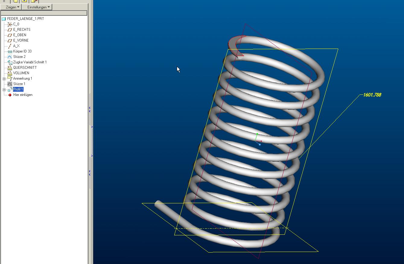

Wer weiss wie man die Länge einer Feder oder Spirale spiralförmiges Zug-Ke ermittelt kenne nur Länge einer Kurve; Spirale hat keine Kurve

Volumen geteilt durch Flächeninhalt der Endfläche?

L = Stg/L0*SQR((d*PI)²+Stg²))
L0=Federhöhe
Stg=Federsteigung
d=Federdurchmesser

Hallo weko,
erzeuge dir zwei Analyse_KEs (siehe Anhang), eines mit der Querschnittsfläche und das andere mit dem Volumen der Feder und verknüpfe beide mit der Beziehung, die oben angegeben wurde. Anschließend kannst du den berechneten Parameter für andere Dinge einsetzen. In meinem Bild habe ich die Länge als Notiz hinzugefügt.

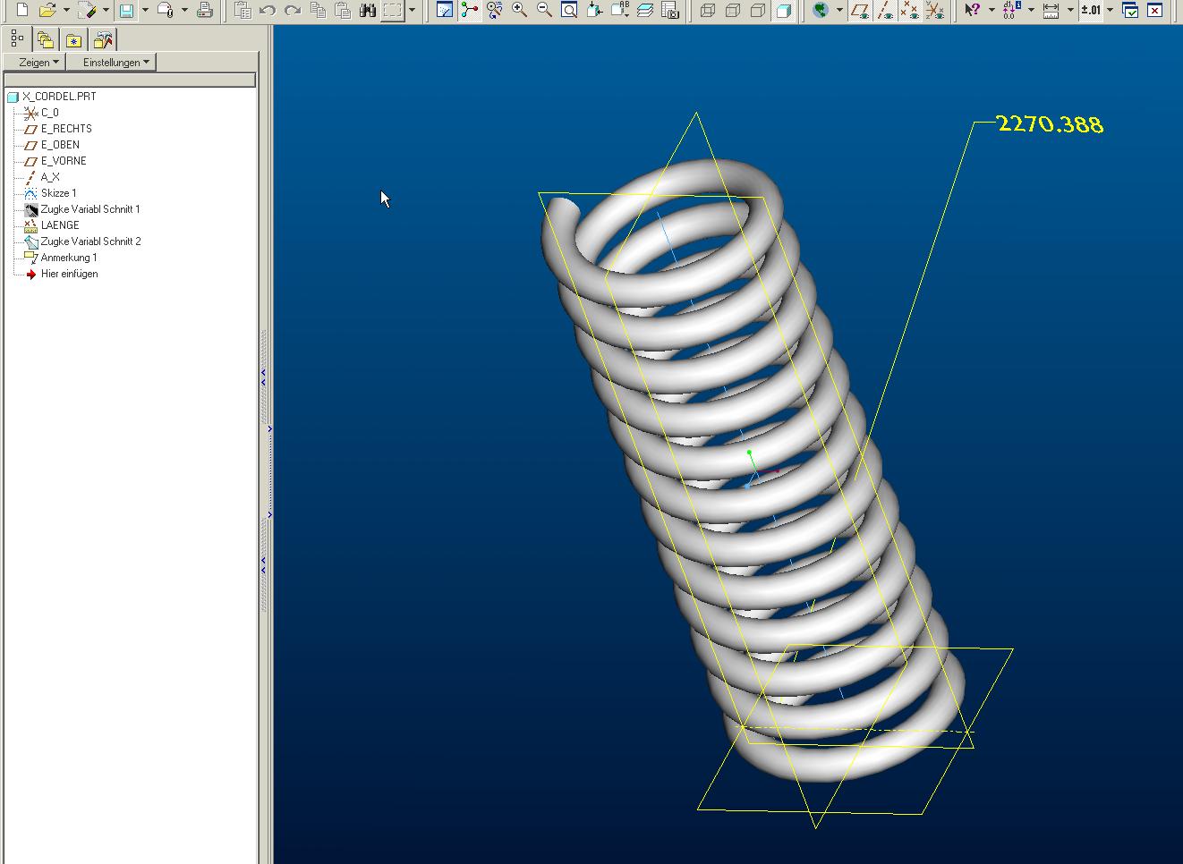

aber es gibt zur Spirale noch Einlauf und Auslauf so wie bei einer Feder Ösen und Hacken sind; die sind zwar über Kurvenzug aus einer Kurve erzeugt aber wäre halt schön wenn man Kurvenlänge gleich Rohrlänge setzen könnte oder Federdrahtlänge

alles wird gut weko. Geh mal etwas früher zu Bett. Also die Methode funktioniert auch mit Haken und Ösen. Wenn Haken+Ösen dran sind, muß das Analysis-KE hinter den erzeugten KE stehen. Alle Veränderungen der Feder, wzb. Schnitte, Querschnittsänderungen hinter den Analysis-KE (siehe Anhang 1). Wenn du die Sehne verwenden möchtest, dann erzeuge die Feder über zwei Zug-KE (siehe Anhang 2).

feder_laenge.zip
So und nun her mit den U's.

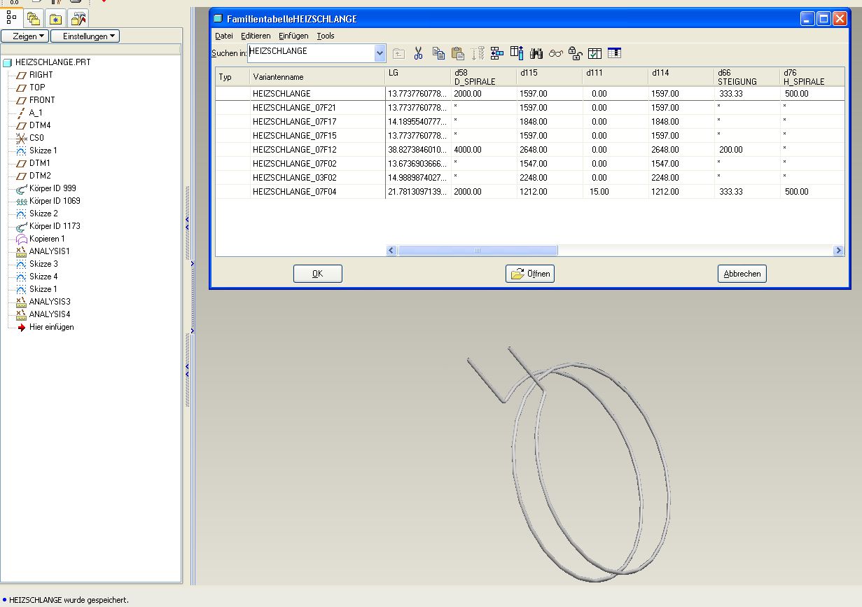

erstellt am: 11. Apr. 2006 19:22    Editieren oder löschen Sie diesen Beitrag!  <-- editieren / zitieren -->   Antwort mit Zitat in Fett Antwort mit kursivem Zitat    Unities abgeben: 1 Unity (wenig hilfreich, aber dennoch)2 Unities3 Unities4 Unities5 Unities6 Unities7 Unities8 Unities9 Unities10 Unities
Naja besser als gar nichts
für Teile mit Famtab recht gut
kleiner Luftsprung
hast dir 20 Punkte verdient
